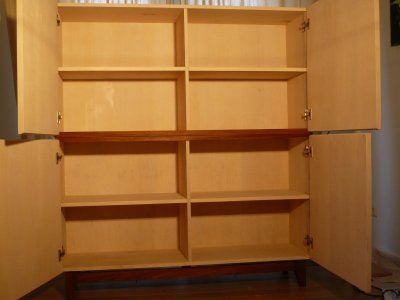

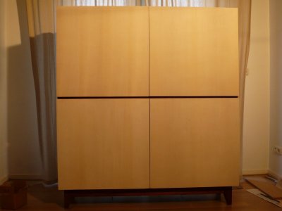

Sorry voor m'n late reactie. Tijdje niet op het forum geweest. Ik ben er nog niet aan begonnen. De tafel is voor familie en tussendoor heb ik twee opdrachten gekregen van 'echte klanten' ;). En in de tussentijd hoop ik ook nog vader te worden. Dus het duurt nog even voordat ik eraan begin. Maar hij staat nog steeds op de planning!
Ik heb inmiddels wel meer ervaring met fineren. Ik heb net een servieskast van esdoorn en teak (onderstel en middenrand) gemaakt voor mensen en de deurtjes hiervan ook gefineerd. Ik weet nu waarom ze die kant en klare gefineerde platen aanbieden....Ik denk dat ik wel een keer zo lang bezig ben geweest dan verwacht. Hierbij wat snel genomen foto's (hij was hier bijna klaar op wat final touches na zoals die rare vlek op de achterkant en ik moest de deurtjes nog stellen dus let niet op de nog ietwat scheve naden)
Ik ben erg tevreden met het eindresultaat van het fineren. Nogmaals: het was erg veel werk, maar wel leuk om te doen.
Groeten Simon

Da`s een strakke kast!

@Ralphie T:Ik vind het een wonder dat je op de door jouw beschreven manier dit kastje hebt gemaakt! Het ziet er heel netjes uit. Niets op aan te merken.
@simon: Kast ziet er strak uit. Het onderstel -belangrijk bij zo'n strakke kast- valt bij die vloer een beetje weg maar op een lichte vloer ziet het geheel er vast nog veel beter uit.
Voorgefineerde platen zijn handig en makkelijk maar met zelf fineren kun je iets bijzonders maken: combinaties of patronen met spint die commercieel niet interessant zijn voor massaproductie. Of fineren over een herlijst.
Maar fineren is een kunst/kunde waarbij ervaring(doorzetten) en geduld onmisbaar zijn.
