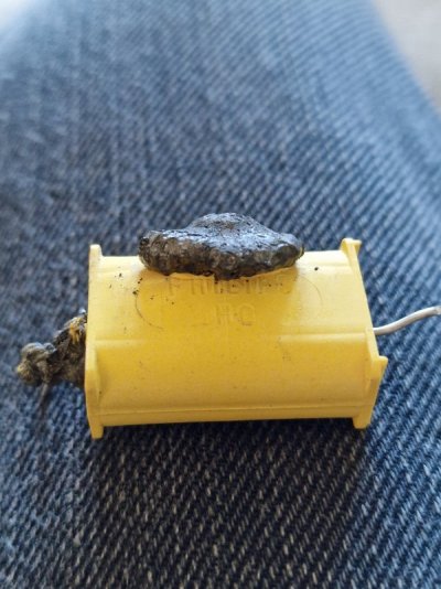

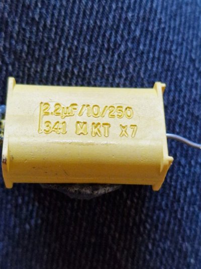

De condensator van de slijpmachine is stuk. Zie foto's. Iets te lang geslepen:confused:
Met Creusen contact opgenomen en zij geven aan dat ik een 5UF – 250/400VAC aanloop condensator nodig heb. Is op voorraad € 19,50 per stuk excl. BTW plus verpakking- en verzendkosten€ 7,50 excl. BTW. Inclusie btw 32,67.
Op dit forum lees ik (creusen Ds7250 hulp gevraagd) dat je een zelfde (volgens Creusen) dient te plaatsen en dat 3 euro gangbaar is (in 2018).
Zelf ben ik niet thuis in deze materie maar wat is nu wijsheid? Welke condensator moet ik kopen en waar?? Andere tips en suggesties zijn ook welkom.
Bij voorbaat dank voor de reacties.

Een euro of 5 incl btw is wel het maximum wat een startcondensator mag kosten. Zit er geen witgoed onderdelen hut in je woonplaats? Kan je er een afhalen, dat scheelt je weer de verzendkosten. Anders bijvoorbeeld kabelshop 4,5 uf 450 volt euro 2,95 incl btw.

Het lange slijpen is niet de oorzaak van het stuk gaan van de startcondensator.
Condensatoren kunnen nu eenmaal ook gewoon de geest geven.
Indien je motor dat niet zou aankunnen dan verbrandt die gewoon. Of een overbelastingscircuit onderbreekt de stroomtoevoer.

elke 5 uF condensator voor het juiste voltage zou moeten voldoen. Het is maar een startcondensator. En elke electra/electronicaboer kan die leveren voor een paar penningen. Grootste probleem zal zijn om een electraboer te vinden - vroeger had elk dorp er een, tegenwoordig ben je bijna verplicht om online je boodschappen te doen. Maar 35 euri voor een condensator van meneer Creusen zelf (zeker verguld...) lijkt me enigszins overdreven ;-)

Ga eens naar naebers die zit op avantis. Als je binnen bent zullen ze je best zo'n ding verkopen.
Zij wikkelen motoren dus zullen beslist startcondensatoren hebben.

Fred, Dank voor de tip. Voor mij 5 minuten rijden.
