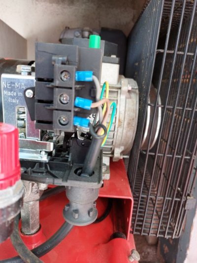

Het kan ook nog zijn dat het veertje niet goed zit, waardoor het relais helemaal niet mee geschakeld wordt en de motor stopt , omdat de druk zo hoog op loopt dat hij stil valt. En dan gaat het thermische relais er uit. Als er een gaatje in het membraam zit, hoor je dat over het algemeen wel. Als het een pressostaat is met een aan en uit knop, kan je de behuizing er af halen en kan je gewoon zien wat er gebeurt. Je moet er dan verder niet aan zitten, want er staat wel stroom op.
Twee knoppen, het kapje kan er inderdaad af. Ik hoor geen sissend geluid en voel ook geen lucht stromen. Links op de bijgesloten foto (achter de rode knop) zit een handel die bij het automatisch uitschakelen niet helemaal naar beneden gaat en het lijkt erop dat daardoor de compressor niet ontlucht. Als de compressor later weer opnieuw wil opstarten gaat hij brommen en slaat af.
Als ik de compressor handmatig uitzet gaat de genoemde handel helemaal naar beneden en slaat thermisch af.

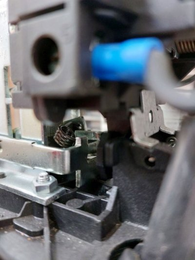

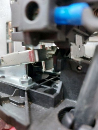

Die schuif boven op daar stel je de beveiliging van je elektromotor mee in, de bout stel je de hysterese mee in. Daar moet je dus allebei van af blijven. Kan je ook foto's maken van op zij? Mechanisch werkt je relais. Er gaat iets mis in de overbrenging tussen het deel met de veer en je relais. Daar hoort een veertje te zitten en die kan er uit geschoten of ergens aanlopen, waardoor er niet geschakeld wordt. Als de druk op loopt, kan je het deel met de veer zien bewegen. Het veertje zorgt er voor dat het relais niet langzaam bedient wordt, maar in een keer.
Ja, het klopt wat je zegt, hier zit het euvel. Op de foto het veertje (1x als de compressor uit is, dan is het veertje goed te zien en 1x als de compressor draait). Het veertje lijkt goed te zitten en loopt zo te zien nergens tegenaan.
De weerstand waar de handel op hangt is heel minimaal. Ik hoef er maar net tegenaan te komen en de compressor slaat correct af. Ook sloeg de compressor zonet 2x correct af (daarna helaas niet meer).
Zou een beetje WD40 of naaimachine-olie op het draaipunt van het handeltje helpen?
    58,3 KB · Weergaven: 27
    65,2 KB · Weergaven: 27

Je hebt de compressor alleen maar verplaatst, dus het kan nooit een groot euvel zijn. Maar een probleem oplossen van 100km afstand op basis van wat wazige foto's is nog niet zo eenvoudig. Je zit zelf met je neus boven op dat ding, je weet nu waar het euvel zit, dus je moet het nu zelf even bekijken. Beetje smeren zou kunnen helpen, maar die pressostaten zitten dicht, dus daar gebeurt nooit zo veel mee. Je moet op zoek naar waarom hij niet soepel schakelt.
Smeren hielp niet. Ik heb nu het palletje dat zorgt voor het naar beneden gaan van de handel wat omgebogen zodat er meer druk op komt. Een paar testen gedaan en het lijkt nu goed te werken.
