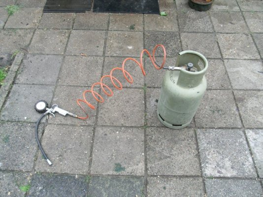

Dan neem je een grote lege gasfles en dan zet je daar een nippel op. Die vul je binnen en daar kan je prima 4 banden mee optoppen
Dat idee had ik ook jaren geleden, en wat me opvalt, is dat die gaslucht er nog steeds uitkomt. Hoe lang zal dat nog duren voordat dat er uit is of minder wordt?
11.611
4.493
Dat duurt best lang. Ik gebruik oude 3/4 gasleidingen voor buisklemmen en daar ruik je het ook nog steeds aan. Maar de lucht wordt wel steeds minder sterk.
11.611
4.493
Nog even voor de duidelijkheid, je moet de gaskraan er uit draaien, dan weet je zeker dat er geen gas meer aanwezig is. In de fles zit 3/4 schroefdraad. Daar draai je je nieuwe fitwerk in. Er gaat water in de tank condenseren, net als bij de compressor tank, dus je moet hem af en toe even leeg laten lopen.
Hed
11 jun 2012
255
37
68
Drachten - Buitenpost.
O, ik heb de kraan er nog op zitten, is er ook nog nooit af geweest, denk ik.
En dat er water in komt, weet ik niet, want daar heb ik nog niet naar gekeken.
Zal ik de volgende keer wel eens op letten.

Dan neem je een grote lege gasfles en dan zet je daar een nippel op. Die vul je binnen en daar kan je prima 4 banden mee optoppen.
Goed idee. Er komt bij mij dit jaar een fles vrij, die ga ik er voor gebruiken!
En ik heb nog een mooi potje blauwe verf om hem van de gasflessen te onderscheiden.
11.611
4.493
Als er een gaatje in roest, ontploft hij niet. Hij lekt dan gewoon bij het roest gaatje.
11.611
4.493
Je wil voorkomen dat een fles met 10 bar lucht, weer wordt bijgevuld met propaan. Daarom kraan er uit als je hem voor wat anders wil gebruiken.
5.125
1.459
Ik heb ook ooit een gasfles omgebouwd. Voor alle zekerheid had ik de nadat de kraan er uit was, de fles vol laten lopen met water. Dan ben je zeker dat alle propaan er uit is. Propaan is zwaarder dan lucht, dus een lege fles is niet helemaal leeg maar zit nog vol met propaan in gasvormige toestand. Je hebt echt niet veel propaan nodig om een steekvlam te krijgen. Een vriend van me had een aansteker bijgevuld boven het aanrecht. Enkele druppels geknoeid en bij het testen van de aansteker is een steekvlam ontstaan.

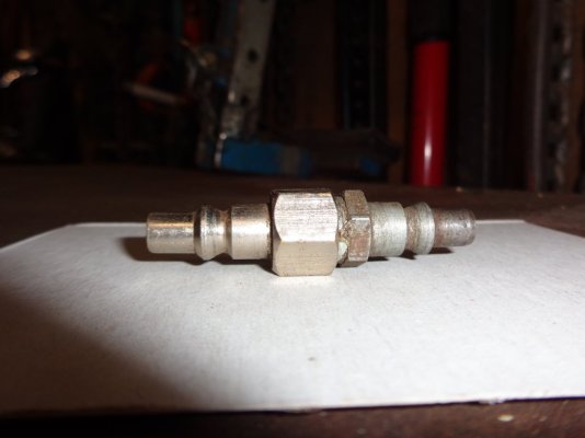

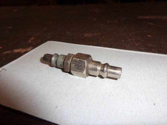

@chevy66 Ik had nog 1 vraag over die buffertank. Hoe vul jij deze? Ik gebruik daarvoor 2 insteeknippels in elkaar gedraaid, 1 met binnendraad met 1 met buitendraad.
Of is er een andere manier van vullen?

Nippel met een kogelkraantje er achter. Kan je gewoon een slang gebruiken om te vullen en als hij leeg is, kan je het kraantje open draaien en het condenswater er uit laten lopen. Verloopnippel 3/4-1/2 in de tank , dan 1/2 knie, daar in een 1/2 broekstuk. Aan de ene kant snelkoppeling euro vr. met 1/2 buiten draad, aan de andere kant verloopring 1/2 buiten-1/4 binnen, daar een kogelkraantje 1/4 bi-bui in en daar een insteeknippel 1/4 bui-euro mn.
