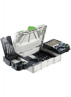

Neem je die ook mee of is het voor thuis ?
Als het voor thuis is dan zou ik overwegen misschien zelf iets op maat te (laten) maken
Zo een assorti van een goed merk zal wel lastig zijn en ik denk zelfs de hoofdprijs
Na verloop van tijd moet je ook vele boortjes en bitjes aanvullen
Als je iets van eigen design hebt ben je flexibeler om je wensen in te vullen
Met een CNC kan je mooie dingen (laten) maken op maat (eventueel passend in festool koffers oid)

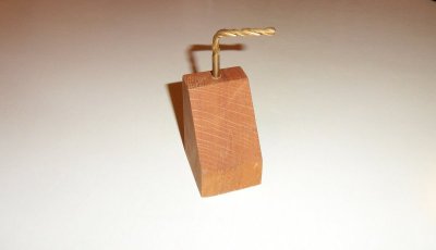

Die grote koffer met ongelofelijke hoeveelheden bitjes en boren zijn meestal van inferieure kwaliteit, Cranenbroeck heeft ze meen ik voor €19,95 per koffer, maar niet zo uitgebreid als op jou foto. Ik heb eens boortjes bij Cranenbroeck gekocht dat heb ik opgezet ter herinnering aan mij zelf dat ik ze nooit meer koop.
Dit boortje in de boormachine, ik had nog niet geboord maar duwde het boortje zo krom, dit zijn de boortje die meestal in die koffers zitten.

Als ik de TS goed begrijp waren de verschillende merken niet zozeer het probleem maar dat hij graag een opslag wil hebben waar alles geordend bij elkaar zit
13.252
3.945
Ik ken dergelijke sets niet. Reden 1 in Nederland de prijs. Bovendien wat is compleet? Ik heb bijna alle maten boren in din g 0.5 tm 13.5 mm ook een versie 1-10mm met 0.5mm oplopend voor kunststof. Dan heb je nog rvs etc etc. Mijn tip koop een koffer die gevuld is en vervang dit voor goed gereedschap. Of leef je zelf uit koop een kast-festool koffers- of wat anders. Neem kaizen foam en maak het op maat. Ga lekker zoeken op het web voor koopjes. Ja alleen verzamelen is al leuk :eek: Helaas ligt mijn verzameling nu op 10m2 en vroeger op 1600m2.

misschien is het het makkelijkste als ik zon koffer haal en dan gewoon vervang voor merk gereedschap.
het gaat me eigenlijk puur om de koffer.
