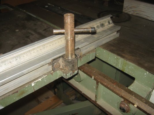

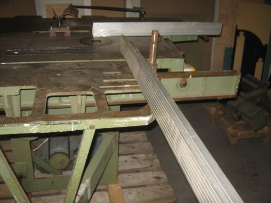

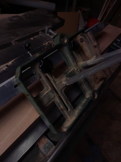

Ik ben wel iets verder, zie foto, zo zal de aanslag op de roltafel horen te zitten, maar met zo'n een-punts bevestiging heb ik 'm nog niet haaks natuurlijk.
NB, ik kan best iets verzinnen maar ik ben nog steeds benieuwd hoe het ooit bedacht is.IMG_1325.JPGIMG_1326.JPGIMG_1330.JPG
O ja, ik heb geen aanslag voor deze aanslag, of hoe zeg ik dat ?

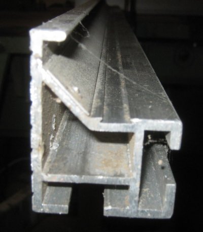

fence zit door die lange sleuf vast met moer in t-gleuf van je alu fence.
Dan kun je hem losdraaien, verdraaien (schuift de bout door de gleuf) en weer vast te zetten onder de gewenste hoek.

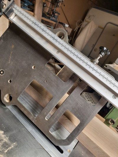

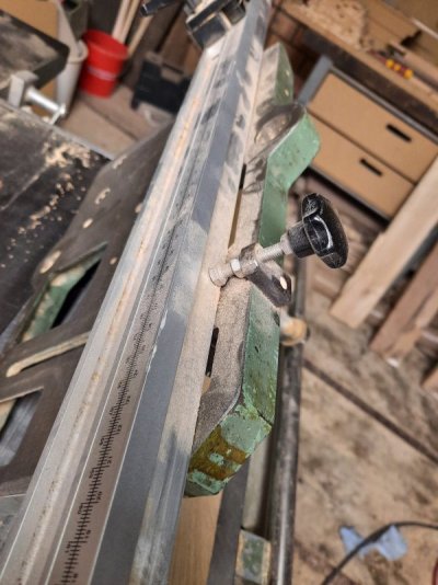

Kijk zo ziet het er bij mijn Robland K26 uit.
Van links naar rechts onderkant waar je die linkse moer zit die jij nog mist daarmee kun je de aanslag fixeren.
Midden de nulaanslag om haaks te zetten.
Rechts de bovenzijde, bijna identiek aandie van jou.
Vul nou zelf maar in....
Fred
Waarderingen: ZotVanHout

Dank weer, erg leerzaam, tot op zekere hoogte verhelderend, de machine uit het filmpje lijkt erg op wat ik heb, maar ik heb op de roltafel geen enkele mogelijkheid voor een 2e bevestigings punt op de roltafel.
Ik ga er nog eens rustig over nadenken.

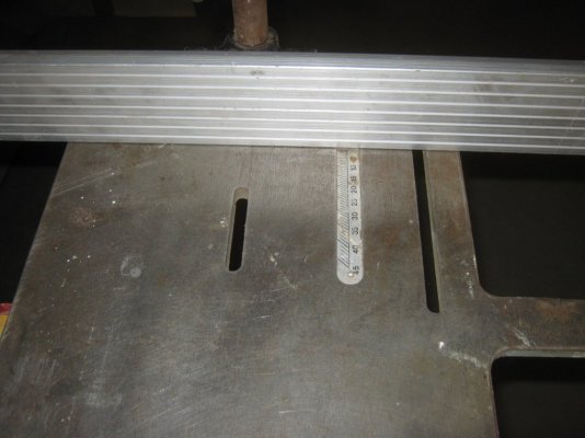

maar ik heb op de roltafel geen enkele mogelijkheid voor een 2e bevestigingspunt op de roltafel.
tuurlijk wel, kijk eens naar die van mij. Die sleuf die onder jouw geleider door loopt daar moet een moer met knop door en die word in de sleuf van de geleider gezet.
Doordat dit dan een dubbele sleuf is kun je de geleider bewegen.
Kijk eens goed naar foto 1 van mij daar zit die knop links.
Fred

Ja, inderdaad in de sleuf kan een bout in een glijmoer in het aluminium profiel.
Maar dan is de afstand tussen de 2 punten veel te klein in verhouding nmi en hoe krijg je dat (snel) haaks vastgezet. Die alu aanslag is >1m dus die zal bij niet-gebruik weggeklapt gaan worden.
Maar als dit de originele manier is dan is dat niet anders.
Ik heb al een ander (te) mooi idee, "te" want dan gaat dat weer even duren natuurlijk.
