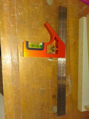

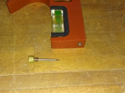

Heb een nieuw stukje gereedschap, maar wat me verwonderd is het stalen pinnetje aan de onderkant, gebruiken mensen dat echt om mee af te schrijven?
Vind het zelf meer een bovenmaatse tandenstoker?

Was die van jouw haaks? Ik had er een als cadeautje aan mijn schoonvader gedaan, maar was niet geheel haaks zeg maar.
6 dec 2015
2.949
1.185
Leeuwarden
Als het een goed merk is zitten er nokjes in de gleuf waar de lineaal op steunt. Die kun je met een zoetvijltje bijwerken tot de haak weer haaks is. Dat moest ik doen met de goedkope HBM schrijfhaak die ik ooit heb gekocht....
