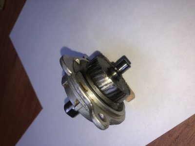

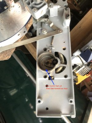

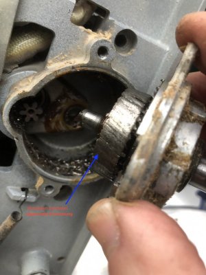

Een probleem wil ik hier neerleggen. Ik heb een tijd lang een combi verstek- tafelzaag gehad van Topcraft TKTS1050. Helaas is het tandwiel van de overbrenging van motor naar zaagblad versleten. Ik heb geprobeerd om een vervanging hiervoor te krijgen, doch deze zijn niet meer leverbaar. Ik zoek nu een oude machine waar ik het onderdeel uit kan halen. Wie heeft er nog een? Een paar foto's erbij ter illustratie.
