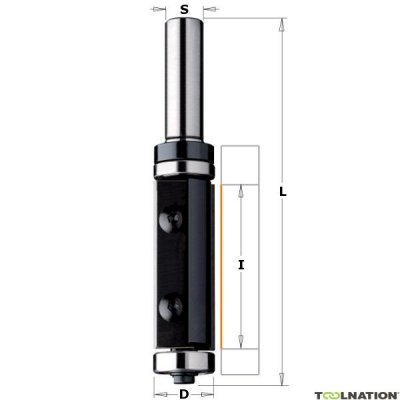

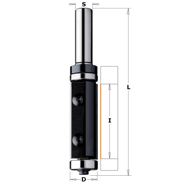

CMT Rechte frees met wisselbare messen Z2 + kops lager + geleidelager 19 x 110 mm schacht 12 mm​
Wie weet of deze frees ook in freestafel goed gebruikt kan worden. Lees dat er verschil tussen CNC en bovenfrezen kan zitten wat betreft snijhoek en scherpte. Leek mij met vervangbare messen ideaal. Niet heel goedkoop, maar wel altijd scherp.
Wil heb gebruiken in combinatie met ingebouwde 2000w DeWalt (8-22000 rpm).
rechte-frees-met-wisselbare-messen-z2-kops-lager-geleidelager-19-x-110-mm-schacht-12-mm.jpg
Rechte frees met wisselbare messen Z2 met geleidelager op de schacht en kopse geleidelager
Bijzondere kenmerken​
  • Rechtebovenfrees met twee vervangbare messen met een lager op de kop en op de schacht.
  • Hier kan men langs beide zijde gaan geleiden.
Technische gegevens​
  • Freesdiameter D = 19 mm
  • Freeshoogte I = 50 mm
  • Freeslengte L = 110 mm
  • Opname S=12 mm
