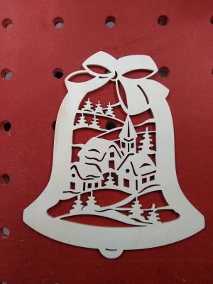

De donkere dagen voor kerst komen al weer aardig dicht bij.
Daarom nu alvast weer begonnen voor een kerstversiering voor de familie.
Vond dit een fraai plaatje.

Hoi Jan,
Het plaatje is recht van boven genomen. Daardoor kun je niet zien ,dat de "zaagsnede" al dan niet licht verbrand is. Het hele fijne figuurzaagwerk is namelijk gesneden met een laser. En daardoor zijn de snijvlakken licht verbrand. En misschien is het daarom ook wit gespoten.
Ik heb het eens gezien op een tentoonstelling van kerststallen, en ook op ene eindexamenpresentatie van het Rotterdams HMC.

@BeRo, Dag Bert, klopt, de foto is recht van boven genomen. Ik heb de foto zelf genomen namelijk ;-)
Deze kerstversiering heb ik op mijn CNC machine gemaakt met een 1.5 mm freesje. Er is geen sprake van licht verbrande snijvlakken.
En nogmaals, het is ook niet wit gespoten. Het materiaal is 6 mm populier multiplex en daarna geschuurd met korrel 240.
Als het met een laser gedaan zou zijn, dan heb je gelijk. Dan zouden de randen licht verbrand tot zwart zijn.

Beste Jan,
Knap werk. Is de aanvoersnelheid te regelen, zodat het freesje niet afbreekt?
Nog een vraag?
Heb je geflitst bij het maken van de foto? Dat zou wel eens de oorzaak kunnen zijn, dat het hout zo wit is geworden.
Je krijgt een mooier beeld als je gewoon licht hebt. Je moet dan wel een vaste hand hebben.

Heb je de delen los gefreesd (met/zonder tabs ?) of helemaal weg gefreesd ?
Ik heb een negatief spiraal freesje gebruikt. Dat betekent dat alle "zaagsel" naar beneden wordt gedrukt. Hierdoor blijven de delen die zijn uitgefreesd keurig opgesloten zitten in het eigen zaagsel.
Voor het schuurpapier stuur ik je een PB.
Groet,
Jan
Ah ok, die had ik ook maar vond het resultaat matig, ik gebruik ook nog een afzuiging, dat werkt dan niet meer
toch nog eens proberen
