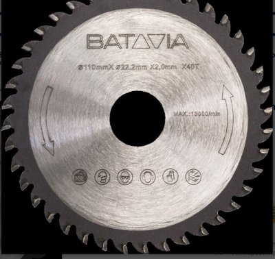

Ja , inderdaad is een maat van zaagblad dat ik nooit tegen gekomen ben. ik heb twee redenen om te denken dat dit een verloren gelopen zaagblad is van een slijpschijf. Daar is de standaardmaat inderdaad 22,2. Tweede reden het toerental. Geen enkel normaal zaagblad heeft een max toerental van 13000. Het hoogste dat ik weet en ken is iets van 8000. En zelfs die zijn zeldzaam. De meeste stoppen ergens rond 6500.

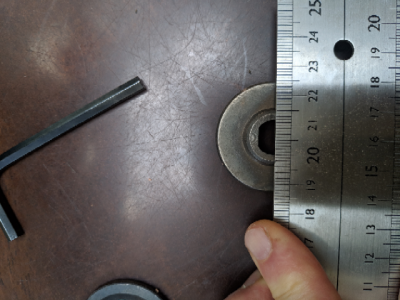

at ik zou doen is met een schuifpasser de juist asdikte eens bepalen.
Ottom
18 jun 2020
51

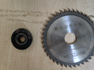

img_20200619_145137-png.88130
12mm ?

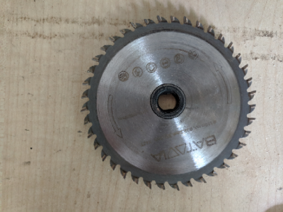

    142,4 KB · Weergaven: 25

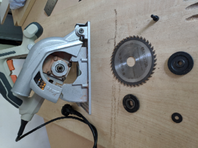

    440 KB · Weergaven: 26
    458,8 KB · Weergaven: 25

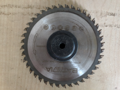

    438,7 KB · Weergaven: 18
    421,3 KB · Weergaven: 15

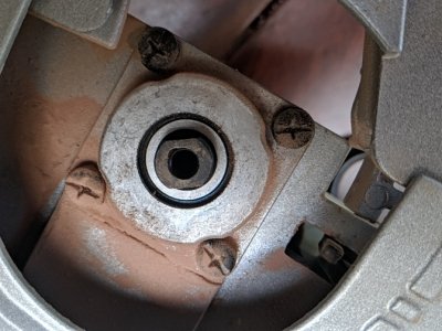

Hij ligt op die zwarte metalen ring en die is dus 22.2 . Dat zou dan vergroot moeten worden verkleinen is geen optie lijkt me.

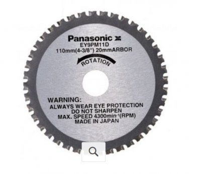

als ik op houtzaag 110mm zoek kom ik alleen deze extra tegen o_O
    57,1 KB · Weergaven: 12
Dit is volgens zelf een ijzerzaag.
Ga op zoek naar een schijfpasser, ga nar een winkel en laat daar die zwarte ring opmeten. 0.2 mm speling is echt heel weinig. Dat zaagblad is niet het origineel en zeker niet voor een zaagmachine.

Batavia geeft in hun eigen webshop aan dat er een blad met een diameter van 160mm en een asgat van 20mm in hoort. Dat is een hele normale maat voor invalzagen en is op veel plaatsen te koop, bv Ecotools.
Sorry, vergeet het bovenstaande. Jij hebt deze zaag en die kleine dingen zijn nergens goed voor. Ik zou een goedkope echte invalzaag kopen, zoals de Batavia uit de eerste link of al de genoemde van Parkside en dan er een blad van Ecotools bij kopen. Kost je wel iets meer dan €100.

Jij vind volgens mij geen zaagblad om dat je ,je blijft blindstaren op dei 22.2 die niet bestaat voor zaagbleden. Juist nog contact gehad met mensen van LEITZ, nu toch geen kleintje in de wereld van zagen , frezen en dergelijke. Dezelfde uitleg gekregen. Is niet een origineel z
