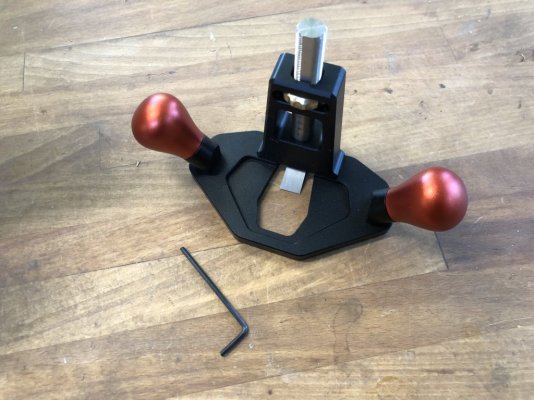

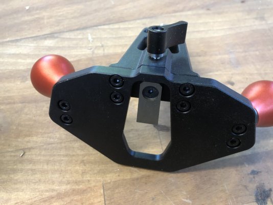

Vorige week op Ali aan het struinen, kom ik toch een heel leuk en betaalbaar grondschaafje tegen.
Gemaakt van geanodiseerd aluminium en rvs en een messing stel knop. Dit model is hagel nieuw tenminste ik ben deze nog nooit tegen gekomen. Waarschijnlijk volledig ontworpen en gemaakt in China.
Ik moet eerlijk zeggen zo op het eerste gezicht de kwaliteit spat er af.
Goed unboxing
De schaafbody is dus gemaakt van geanodiseerd aluminium, zo ook de knoppen, de vastzet hendel is zoals een machine hendel in alle posities vast zet baar en gemaakt van rvs en aluminium. De schaafbeitel stam is van rvs en de diepte instelmoer van messing.

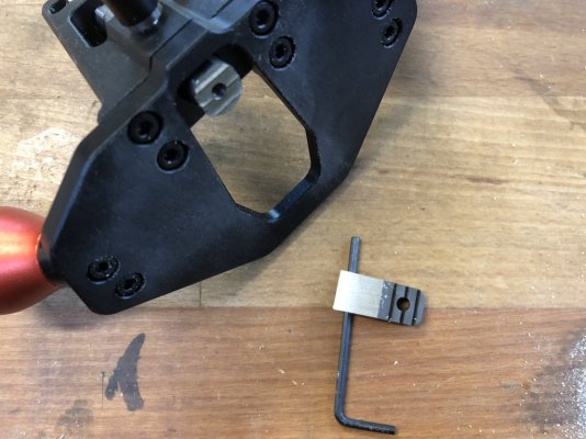

Het schaafmes zelf zit middels een inbusbout vast aan de stam (a laStanley/Veritas)
Zo uit de doos prima bruikbaar hendeltje achter los en linksom draaien voor dieper en rechtsom voor zoeter. Dat is we even wennen ben gewend dat rechtsom dieper is en linksom zoeter. Geen idee waarom de ontwerpers hier voor gekozen hebben. Zal wel een goede rede hebben.

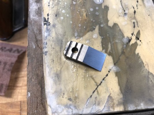

Schaafmes met bij geleverde inbussleutel los gehaald om het mes eens te slijpen. Mes is zo al goed te gebruiken maar eens zien of het staal wat is.
Spiegel gevlakt en was dus al super vlak alleen de frees/slijp sporen eruit gevlakt. En vervolgens de vouw naar de snede toe geslepen. Uit de hand en dat ging verassend makkelijk.

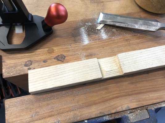

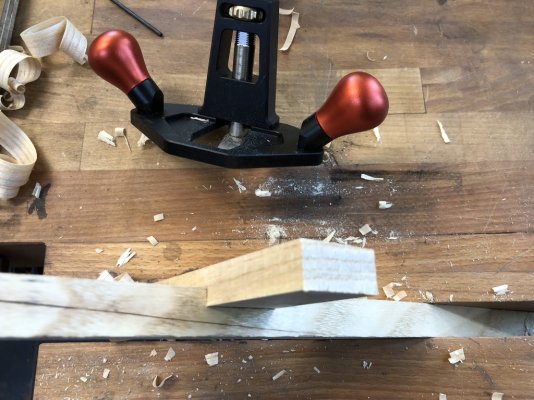

De boel weer gemonteerd en de “keep”bodem netjes op diepte geschaafd/gevlakt.

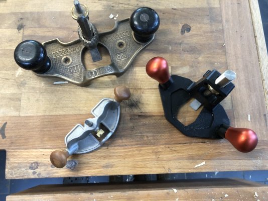

Het is een prima grondschaaf en qua grote zit deze schaaf tussen de Stanley en de Luban in.
Hier een fotootje van de Stanley, de China router en de Luban grondschaaf.
Overigens is China zich reuze snel en goed aan het ontwikkelen en vernieuwen op het houtbewerkings gebied met name moderne schaven. Ze hebben ook een grotere grondschaaf met fijn afstelling gemaakt alleen die is aanzienlijk duurder (vanaf 250,- euro)
Deze grondschaaf kost vanaf 32 euro duurste die ik gezien heb 57 euro inclusief verzenden.
Deze schaven komen volgens mij uit de zelfde fabrieken die Bridge City tools maken (is een aantal jaren geleden door de Chinezen overgenomen) De kwaliteit van de machinale bewerkingen van hun gereedschappen komen steeds hoger te liggen.
Al om al een mooi stuk gereedschap. Een aanrader als alternatief voor de Veritas en of Lie Nielsen grond schaven. Weliswaar ietsje kleiner.

Mooi schaafje Roeland! Mooi om te zien dat het allemaal wat origineler wordt. Ben benieuwd wat je van de constructie van het losse beiteltje vindt.
De economie in China heeft het niet zo gemakkelijk en ook daar stijgen de lonen en de andere kosten, begint het milieu zwaarder te wegen etc.
Deze grondschaaf is dan ook al bijna net zo duur als zijn evenknie van Veritas. HONGDUI KM-17 Houtbewerking Router Vliegtuig voor Tuning Schrijnwerk Snijden Groeven Mortise
knotwilg
17 apr 2011
1.934
926
Enschede
ingoogni.nl
Door de manier waarop deze schaaf gemaakt is lijkt het me relatief eenvoudig om die groter te maken. Of een assymmetrische. Koop een grotere plaat aluminium, zaag op maat, maak een gat op maat en boor de potgaten. Je zou er bijna twee of drie voor kopen.
Waarderingen: Roeland en Wim Kluck
Roeland
22 feb 2009
1.713
827
Akkrum
Constructie is goed met ingefreesde ribbels zodat het mes niet kan draaien ten opzichte van de stam.
Precies zoals de puntbeitel van de Stanley grondschaaf of de grotere schaafbeitels van de Veritas.
