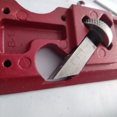

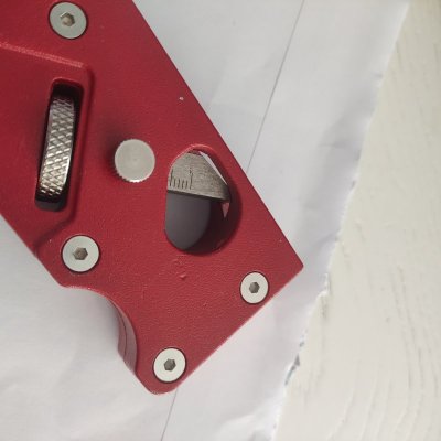

Het zit okayish in elkaar, eigenlijk beter dan gedacht. Het schaafbeiteltje is los te halen en (gelukkig...) te slijpen. Dat is nml ook wel nodig maar zo te zien een fluitje van een cent.
6 inibusschroefjes, het sleuteltje wordt ook bijgeleverd.

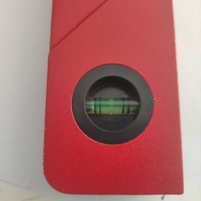

De kwaliteit van afwerken is wat pover, zie ook de foto's. Dieptepunt is wel een beetje dat de rode verf loslaat en op je werkstuk komt ... tsja dat betekent ook dat we de geleidegroef kunnen gaan schuren. Als die blank is geeft hij vast ook niet meer af.
Het stelmechanisme is simpel maar werkt okayish, beetje smeren en het werkt een stuk beter denk ik.
Schaaf-resultaat is met het botte beiteltje en wat vuren en MDF okay. Je moet net als bij het origineel in meerdere halen naar de juiste diepte komen. Met slijpen zal dat wat relaxter werken.

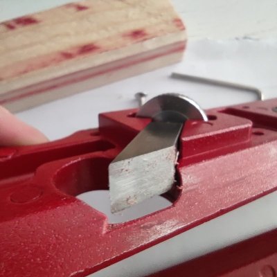

Afwerking is wat karig:

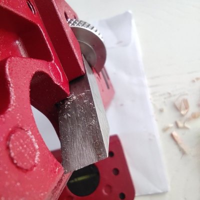

De beitel:

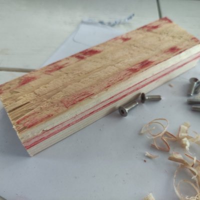

En de rode verf op het werkstukje:

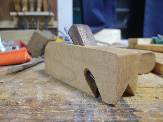

Ik had die Woodpecker schaaf ook gezien, maar gezien de kosten toch m'n eigen variant gemaakt van wat noten en hard maple:
Wel erg handig om te hebben zo'n schaafje. Merk dat ik hem vaak pak.
