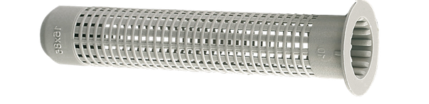

Is bij mij ook gebeurd, alleen had de prutser voor mij het te grote gat opgelost door met plug in plug te werken. Je zou ook met zeefhulzen kunnen werken, eigenlijk bedoeld voor holle wanden, maar die maken het gat wat kleiner en dan kan je je 10mm draadeind, Geen bouten!, erin draaien. Is echt niets aan. Wat je ook kan doen, zijn verlengde kapsteunen. Minder mooi, maar die verdelen de krachten over de muur. Als je een moderne muur hebt, is dat eigen alleen maar nodig als je vlak onder de verdiepingsplaat gaat boren. Zo niet, zijn chemische ankers meer dan voldoende

Gat opboren , zeefhuls er in en ankerstang m10 er in plakken. De huls zorgt dat je draadeind niet gaat hangen in dat grote gat en als je per ongeluk door de steen boort, is dat ook geen probleem. Zorg wel dat je het kapje niet kwijt raakt, anders loopt je gat leeg.

Even nadenken voordat je een chemisch anker model reageerbuis gaat gebruiken. Deze zijn alleen geschikt voor dichte bouwmaterialen. Beton ed. Dus niet voor gewone bakstenen. Gebruik type kit en lees even de gebruiksaanwijzing voor de maat. Uit mijn hoofd gezegd moet je 16 boren voor 10 mm bout en zeefhuls.

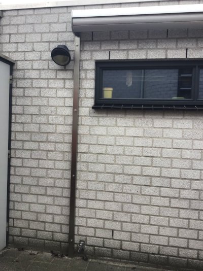

Ten eerste werkt een chemisch anker niet als het een doorlopend gat is. Het spul verdwijnt dan in de spouw.
Ten tweede:
De installateur van mijn knikarmscherm vertrouwde mijn muur niet en heeft het toen voor mij opgelost als op de foto. Zo werden de krachten over meerdere bouten verdeeld. De andere kant valt nauwelijks op omdat dat stuk van de gevel met klimhortensia is begroeid.

Als het door de steen is geboord heb je een zeefhulst met rand nodig om de lijm in het gat te houden.
Bij onbetrouwbaar metselwerk kan een ophangbeugel inderdaad nodig zijn

Daarom kun je beter een zeefhuls gebruiken. Die voorkomt dat je de hele patroon in je spouw leeg knijpt. En zo te zien, zitten bij je steuntje ook de gaten niet in de volle steen. Die had ik dus ook met lijmankers vast gezet.

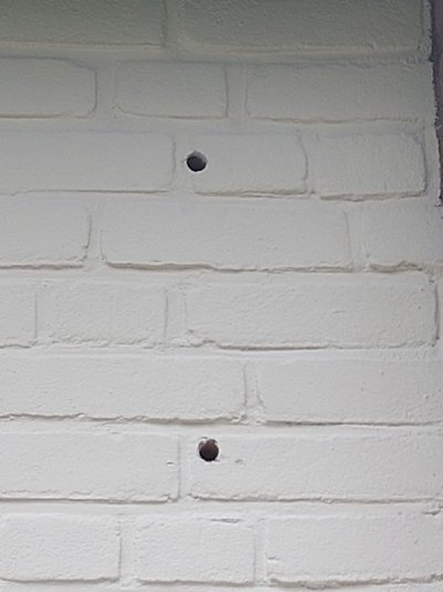

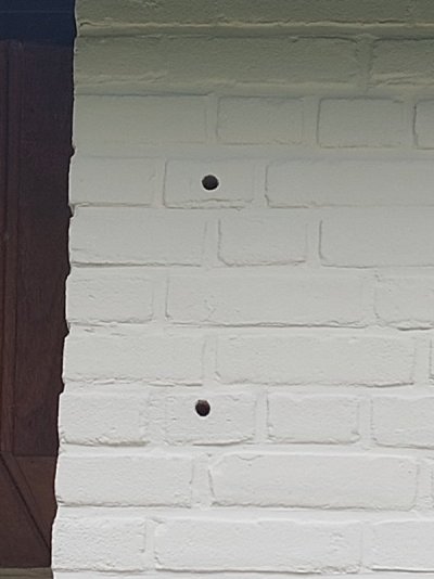

Alleen, en daarvoor voeg ik twee foto's toe. Bij een paar gaten zit ik na het uitboren niet meer in de volle steen. Zou dat een probleem geven?
Zoals eerder aangegeven is hoger/lager monteren geen optie omdat het een bungalow betreft. Het scherm zit zo dicht mogelijk op het raam. Ook is er links/rechts geen speling. Het scherm zit nu precies midden boven het raam.

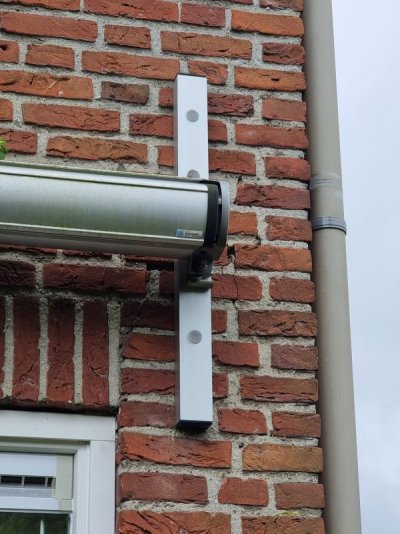

Bij mij moest het scherm in de bovenste lagen metselwerk komen, en is een vergelijkbare oplossing gekozen zoals bij Jan van den Broek, bij mij een rvs koker over hele hoogte.
Hiermee kun je je scherm hoger hangen wanneer je dat zou willen.

De gaten zijn nu 12mm toch? Je zit niet 100% in de steen, maar rondom 2mm groter moet goed kunnen zo te zien. Opboren, goed schoonzuigen en blazen (een ragertje, of eigenlijk beter nog een blaasbalgje) en dan het zeefje erin. De koker past in je kitspuit en vul je het hulsje mee waarna je er een draadeind rustig in drukt. Na een uur kan je er een auto aan ophangen.
Je kan er er voor kiezen iets te schuiven en dus nieuwe gaten te boren mooi op het hart van de steen (vooral de hoge krijgen het zwaar te verduren door de grote arm). Eventueel kan je chemisch anker gebruiken om je huidige gaten te vullen - het is toch een geschilderde wand.
