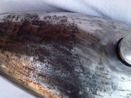

Hallo, Ik ben Ötzi, ik woon in Lommel, België en ik ben een nieuwkomer hierop het forum. Het onderwerp chemisch ontroesten interesseerde mij omdat ik een benzinetank van een brommer aan de buitenkant wil ontroesten alvorens te laten spuiten. De roest zit echt in de poriën. Als ik nu nog verder ga schuren of stralen ben ik bang om er doorheen te gaan. Zou citroenzuur hier ook een oplossing zijn om te zorgen dat het roest niet meer terugkomt?
Bedankt en met groet, Ö

Citroenzuur is geen antiroest middel, maar een roestoplosser (en meer).
Ik zie diepe putten in het oppervlakte, kan ook aan de foto liggen. Maar zou zeker even checken of plaatselijk niet te dun is geworden. Controleer ook de binnenkant van de tank, deze zal moeilijker te inspecteren zijn.
Ik vraag me af of je als nieuwkomer wel op juiste forum terecht bent gekomen. Jou vraag zou ik eerder stellen aan een brommer/motor forum. Die zijn er genoeg in Vlaanderen en Nederland.
