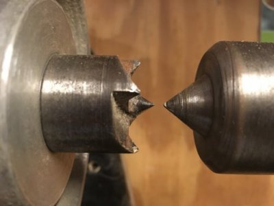

Ik had elke keer problemen om werkstukken recht in te spannen om mijn goedkope Elektra Beckum draaibankje. Nu blijkt dat de centers niet exact in lijn staan. Ontstaan hierdoor de problemen met inspannen? Komt dit vaker voor bij goedkopere, eenvoudige draaibankjes?

Wat bedoel je met <problemen met inspannen>?
Het uitlijn issue merk je denk ik alleen op bij heel korte werkstukken. Anders blijven het twee vast punten. Op mijn draaibank (NOVA 1624 II) gebruik ik een dubbelkonus MK2 als de ik de uitlijning wil herstellen als de vast kop gedraaid is geweest.

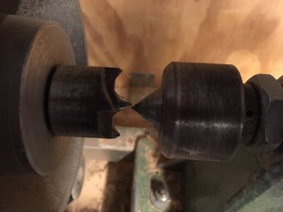

Ja inderdaad met korte werkstukken. Ik wou vandaag een handwieltje draaien van zo’n 25mm dik, maar dat trok compleet scheef. Het is zowel in verticale als in horizontale richting uit lijn. Heb inderdaad gekeken of ik het kon corrigeren met uitvullingen, maar dat valt nog niet zo mee.

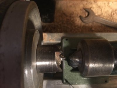

Komt bij veel meer draaibanken voor. Mijn Jet heeft het ook. De vaste kop zit hoger dan de losse. Ik heb onder de losse kop wat latoenkoper gedaan. Ben er niet gelukkig mee. Vooraal bij het draaien van pennen krijg ik soms problemen. Was gisteren bij Bauhaus daar stond een scheppach met hetzelfde probleem. Toch heb ik er meer dan 10 jaar prima op gedraaid.

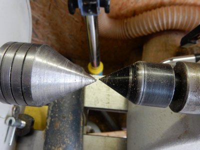

Hier kun je duidelijk de afwijking zien:
Daarnaast heeft de as ook speling. Je kunt de as van de spindelkop ongeveer 2 mm naar links en rechts bewegen.
Bekijk bijlage 87446
Daarnaast heeft de as ook speling. Je kunt de as van de losse kop een paar ongeveer 2 mm naar links en rechts bewegen.

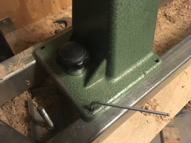

Opgelost! Ik heb 4 inbus stelschoefjes in het verschuifbare deel gedraaid en daarmee zijn de centers exact mee in lijn te krijgen. Het idee viel opeens in en was binnen een kwartiertje uitgevoerd. Erg blij mee :eek:
