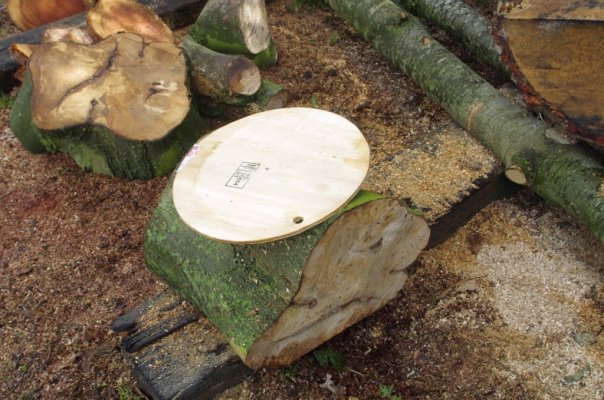

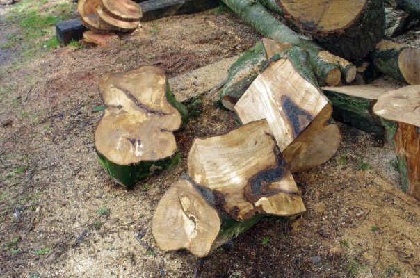

Ik heb een stammetje haagbeuk gekregen en het werd voor de deur neergegooid.
Hier zit zo te zien slaap in.
Hoe mooi is dat bij deze houtsoort?
Hij is trouwens ongeveer 30cm doorsnee en ongeveer 3meter lang.
De planning is om hem in stukken te zagen en schalen van te draaien.
