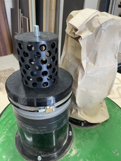

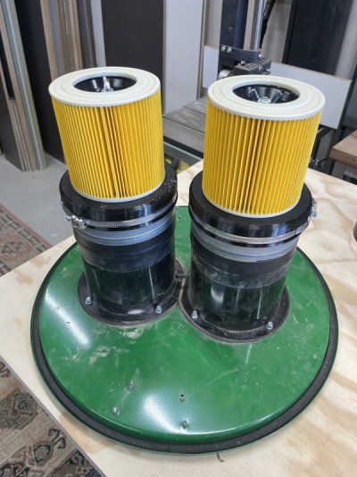

In plaats van de NanoMax filter kwam ik deze per toeval tegen. Zien er bijzonder goed uit.
3D printed houder. Kan je zelf filter kopen in de klasse die jij wil.
Die NanoMax dindgen zijn maar MERV15, dat is geen HEPA niveau. Dat begint pas bij MERV17 en hoger.
Deze filters gebruikt Dennis van Hooked on Wood voor zijn fluiterbox en lijken passend te maken te zijn voor ook de CamVac; link
Helaas is dat ding nog steeds niet in zijn webshop gepubliceerd. Wat me deed zoeken op 3D printing modellen.... en gevonden.
Doe er je voordeel mee. Scheelt flink knaken vs de NanaMax filter ->

1. wil ik ook gaan doen
2. ik zou voor de kleinste 2 motor gaan (286-4) - geen capaciteit in dat ding nodig
3. Deze Axminister is van metaal, kan je direct aarde. Zou iig zelf voor de 100mm poort gaan.
4. hier mooie/die blast gates gevonden, maar prijzig.
5. ja - 3D printing. Zie mijn andere/eerdere post

Menno86
3 aug 2021
21
11
Nunspeet
nieuwgemaakt.nl
Misschien enigszins off topic, maar via Jonathan van gereed3d.nl heb ik de alternatieve Camvac filters laten printen en daarmee mijn stofzuigers geupgrade. Het werkt perfect! Via deze link kun je nu complete setjes bestellen bij hem met filters en al. (Voeg even mijn naam toe bij bestellen, dan verdien ik er ook nog wat aan :))
