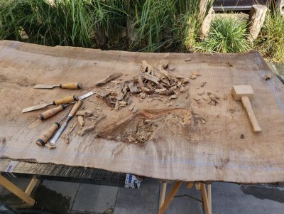

Dus eerst maar eens op zoek naar (lokaal) hout. Gelukkig zit er in de buurt een groene zagerij, helaas verkoopt die alleen nog maar alles wat uit de regio komt door aan een derde partij. Dus daar maar heen en een leuk schaaldeel uitgezocht. Helaas zat daar de zwam helemaal doorheen, en als ik daarmee aan de slag zou gaan zou ik vanuit 3 stukken die nogal onhandig gevormd waren moeten werken... Dus weer terug en omgeruild. Ik heb nu een mooi stuk populier uitgezocht en aan de gang gegaan.
Zoals meestal bij lokaal hout worden de bomen alleen gekapt als er wat mis mee is en heel af en toe wegen bestemmingsplannen ofzo.

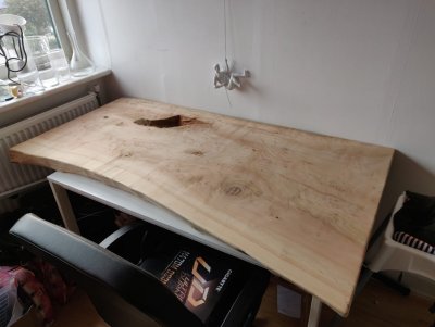

Hier zat dus ook wat zwam in, deze verwijderd:
Je ziet hier meteen een beetje wat het idee moet worden qua formaat (1600x750 mm).

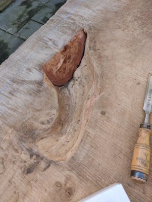

Helaas was deze dieper dan gehoopt, oftewel helemaal door. Mijn eerste plan was namelijk om dit leeg te halen en gewoon als onderkant te gebruiken. Dus het plan aangepast. Ik denk erover deze te vullen met Epoxy. Alle tips en tricks zijn welkom! Of eventuele andere ideeën ook, maar het moet een soort van vlak worden anders wiebelt de monitor zo ;)

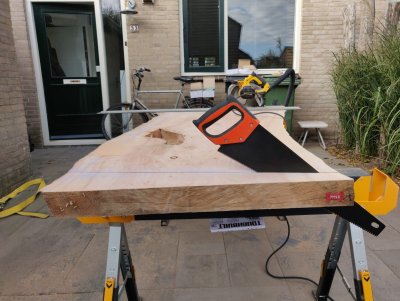

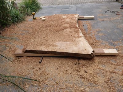

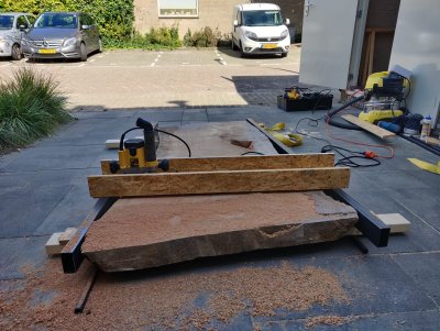

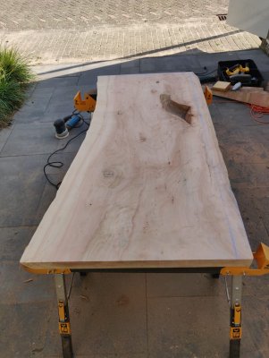

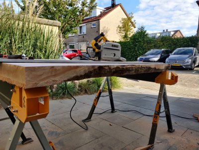

Daarna begonnen met de slab vlak krijgen. Aangezien ik uberhaupt geen vlak/vandikte bank heb en al helemaal niemand weet met zo'n grote maar gewoon met de bovenfrees aan de slag gegaan. Het was in ieder geval handig dat ik het staal voor de poten al had. Dit waren prima geleiders die in ieder geval niet door zouden buigen.
Dit gaf een beste bende maar ook veel leuke gesprekken in de buurt. De slab is nu netjes overal even dik en binnenkort ga ik maar eens beginnen met schuren. je ziet namelijk nog wel dat ik hem met de frees heb behandeld. Je voelt er bijna niets van dus dat zou zo opgelost moeten zijn.
Ik zal hier (naarmate het vordert, waarvoor ik vooral afhankelijk ben van weekenden en mooi weer) wel wat updates geven.
Voor nu ben ik vooral benieuwd naar tips en tricks om het gat te vullen (ik denk dus aan epoxy, lijkt me erg mooi). Mochten jullie nog andere opmerkingen hebben over hoe ik het beter had kunnen doen of opbouwende kritiek, laat het vooral weten.

Kan je het gat niet opvullen met het zelfde hout? En er in lijmen

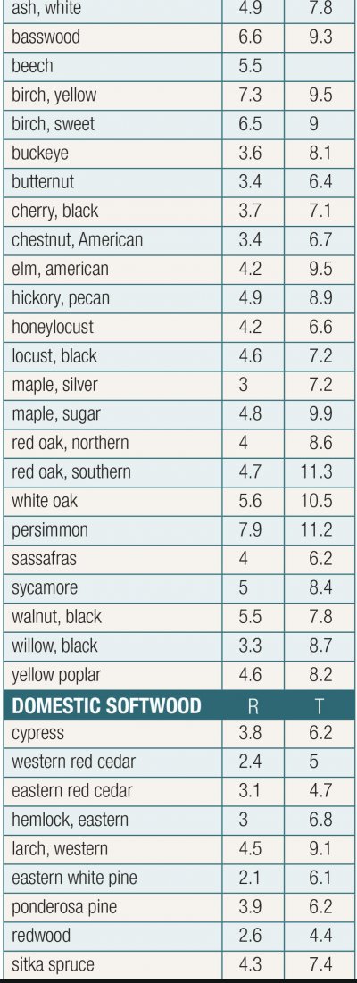

Populier is vrij zacht hout. Dat is een reden waarom het niet vaak gebruikt wordt voor werkoppervlakken,zoals een bureaublad. Het is namelijk erg gevoelig voor gebruikssporen. Maar als je toch aan de gang gaat met epoxy, dan zou je daar wat aan kunnen doen. Overigen zou je ook kunnen overwegen het gat op te vullen met een (in dit geval nogal overmaatse) "Dutchman". Soms staat dat juist heel erg mooi.
Trip
2 sep 2020
317
170
Leiden

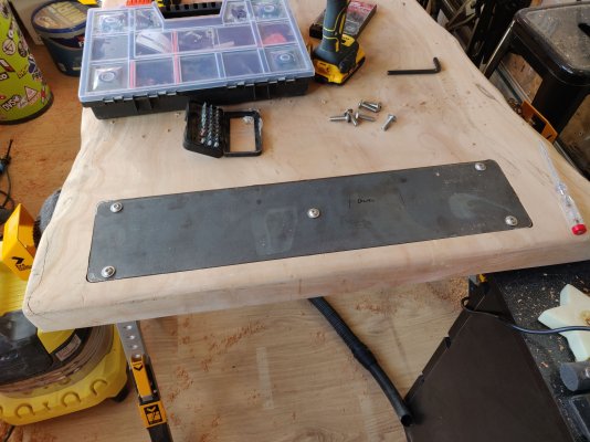

- Ik zou wel zorgen dat je (voldoende) staal onder het bureau maakt om hem recht te houden. Zelf heb ik bij mijn tafel van 3m lang 5 stalen strips van 140x10mm gemaakt (zie ook mijn topic). Deze blijft netjes recht maar ik heb mijn blad dan ook samengesteld uit losse delen die ik om en om gelegd hebt, jouw blad bestaat uit 1 stuk en zal dan ook meer de neiging hebben om te werken.

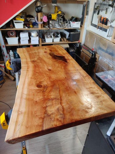

Inmiddels een ochtendje kunnen werken en weer wat stapjes verder:
Na schuren, schuren en nog meer schuren (met als gedachte dat ik een nettere zaagsnede krijg met de invalzaag als het oppervlak vlakker is) de dimensies uitgezaagd. De invalzaag ging niet diep genoeg dus afgemaakt met de handzaag.
Voor kant aan de muurzijde toch besloten 6 cm meer te laten (na de vele adviezen hier) zitten en zo een redelijk vlakke kant te krijgen voor tegen de muur maar toch een groot deel life edge. Zo kan ik hem eventueel ooit nog ergens anders neerzetten.
De ongelijke zaagsnedes hierna nog even met de bovenfrees vlak gemaakt en het ziet er prima uit. Hier zie je het originele idee met de lijn en het uiteindelijk product.

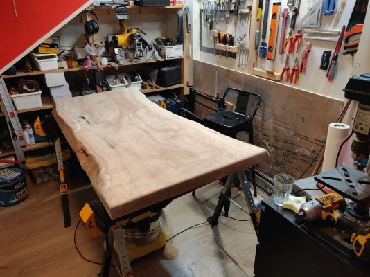

En naar zolder getild (met hulp ;)) om te zien hoe het staat. Wat mij betreft prima. Dus van het weekend (voordat ik op familiebezoek moet...) maar even kijken hoe goed de epoxy bevalt. Die is inmiddels ook in huis :)

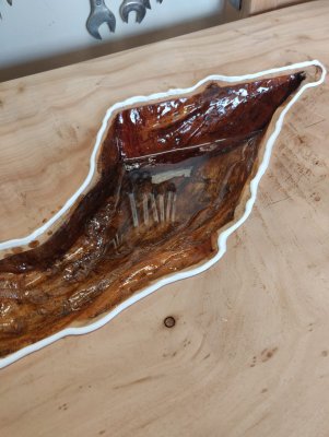

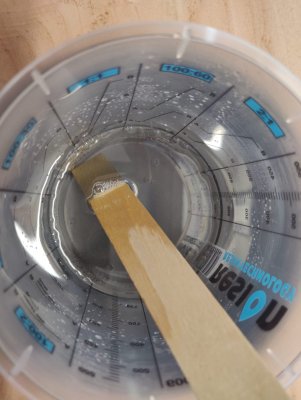

Hier ben ik ondertussen, ben even 10 minuutjes aan het wachten terwijl de epoxy "ontbubbelt" in warm water.
Trip
2 sep 2020
317
170
Leiden

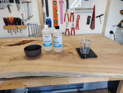

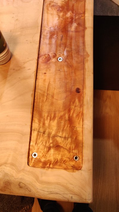

Weer wat verder dus. Ik moet zo weg maar wel de eerste laag gedaan en even netjes met een kwastje het hele gat.
Alles netjes voorbereid, uitgezogen, randje gemaakt en de onderkant afgeplakt.
Het geheel was redelijk bubbel vrij nadat het 10 minuutjes in warm water had gestaan :) (Het is 60 gram verharder op 100 gram epoxy. Dit bleek een vrij goede gok om 3 cm te vullen.
Het resultaat tot nu toe :)
En tussendoor even tijd gehad om een houtbewerkertje in spé te leren wat het verschil tussen bouten (icm rampamoer), schroeven en spijkers is. En hoe ze het accutolletje de goede kant op laat draaien voor vast of los draaien. Moet zeggen dat ze vooral de spijkers eruit trekken met de nijptang leuk vind ;)
Als ik fijne scheuren moet opvullen dan zet ik de 2 componenten apart in de microgolf en warm ze op, meng, effe laten staan om te ontbubbelen en giet. Nadeel is wel dat de epoxy veel sneller reageert en uithard.
Normaal kan ik 1 uur na het mengen de epoxy nog altijd gebruiken (om scheuren na te vullen) maar als ik de 2 componenten eerst opwarm dan is de epoxy al heel visceus en onbruikbaar na 1 uurtje.

Weer een paar stapjes gezet inmiddels.
Blad op de schagen gezet om makkelijker te kunnen werken en er (met wat flexibiliteit) omheen te kunnen lopen. Ben nu erg blij dat ik de werkbank (onder de tangen) inklapbaar heb gemaakt. Zou anders echt niet passen.
Plaatje voor de poten ingefreesd en rampamoeren erin gezet om nette bouten te kunnen gebruiken voor de bevestiging. Ik wacht nu nog op de metaal afkortzaag die ik besteld heb om het staal netjes op maat te maken voor de poten.
Even op een toekomstig onzichtbare plek gekookte lijnolie getest, geeft een mooi effect dus de rest ook maar gedaan.
Hier net een half uurtje de bovenkant in de olie (onderkant gisteren gedaan). Ik ben erg blij met de resultaten.
Tot zover mijn korte update :)
