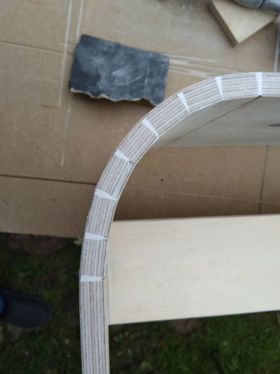

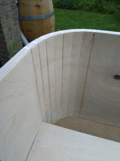

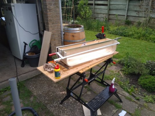

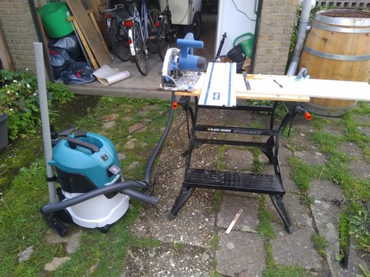

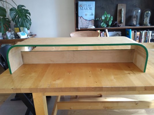

Na ruim een jaar thuiswerken was het wel eens tijd om een verhoging te maken om m'n laptop op te zetten, zodat deze niet meer op een plastic doos hoefde te staan. Geïnspireerd door de ronde vormen van m'n ikeabureau en meerdere YouTube filmpjes, heb ik besloten een verhoging met rondingen d.m.v. kerf bending te maken. Ik ben in de eerste paar uur al tegen voldoende beginnersfouten aangelopen...

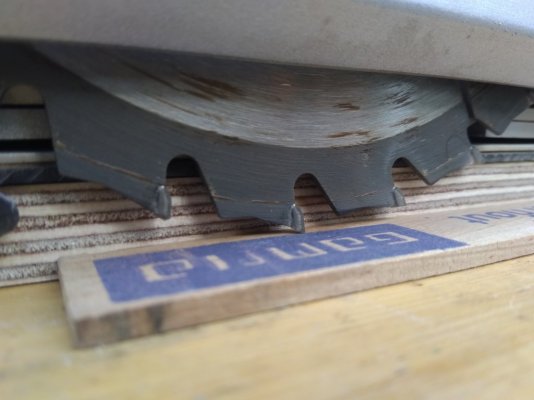

Ik heb deze calculator gebruikt om het aantal sneden uit te rekenen: Kerf Spacing Calculator for Bending Wood - Metric. 8 sneden in multiplex van 12 mm zou een 90° bocht moeten opleveren. Helaas heb ik m'n zaagdikte verkeerd opgemeten, waardoor ik een snede te veel heb berekend en de segmenten niet mooi op elkaar aansluiten. Ook was het lastig de juiste diepte in te schatten. Te diep leidde tot het doorzagen van de plank en te ondiep tot scheurend multiplex in de buitenbocht.
Vandaag heb ik alles gezaagd en samen met een ligger in elkaar gelijmd. Zodra de lijm droog is volgt er meer!

Ja, dat luistert zeer nauw :). Als je het handmatig met een lineaal doet, zoals jij, dan kan je het beste een hulpmiddeltje maken, waarmee de lineaal exact gelijk aan de vorige snede kunt leggen. (Waarbij de 1e snede 100% haaks moet zijn, anders buig je de bocht om.)
Tegen het scheuren, kan je het MPX aan de buitenkant nat te maken voordat je gaat buigen.
Maar al met al een leuke klus! En die binnenkant zie je straks toch niets meer van! Waarbij ik er vanuit ga, dat je de kopse kanten nog gaat afwerken.

Ik ga inderdaad de kopse kanten en onderkant nog afwerken met plamuur en daarna verven.

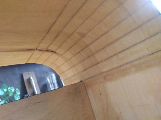

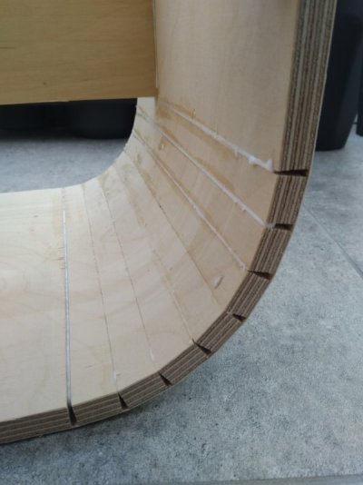

De afgelopen tijd heb ik het standaard afgemaakt. Ik heb de kieren gevuld met houtkleurige kit en de spleten aan de voorkant dichtgesmeerd met plamuur. Na het schuren heb ik de voorste rand groen geverfd en de rest in de verbeterde houtolie gezet. Zoals verwacht is de binnenkant niet al te netjes, maar ik ben best tevreden over de buitenkant.
Ik wil hem eigenlijk nog een keer licht opschuren en nog een laag olie toevoegen, maar op sommige plekken begin ik al door de eerste laag heen te schuren. Dit laat ik dus maar zitten.
