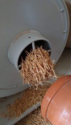

Ondertussen heb ik deze afzuiging al enkele maanden in gebruik en doet die perfect zijn werk.
Maar enkele keren heb ik wel al voorgehad dat deze verstopt geraakt net voor de motor omdat daar een kruis zit om grote stukken tegen te houden.
Hebben jullie dit ook voor? Probleem zou opgelost zijn veronderstel ik als ik het kruis verwijder maar dat zou niet zo verstandig zijn qua veiligheid.

Had ik inderdaad ook voor, ik heb het kruis verwijderd :rolleyes: Met een spiraalas zou je hier minder last van hebben, maar daar kan je tweedehands lang naar zoeken....

Zelf heb ik het kruis eruit geknipt. Veel te veel weerstand. Maar.... er staat wel een cycloon voor.

Ik heb het kruis ook verwijderd. Ik kan wel de slang op die plek makkelijk ontkoppelen, want ik zuig nog wel eens poetsdoeken, lange stukken hout en handschaafkrullen op en die blijven dan in de waaier hangen, waardoor de zuigkracht wegvalt.

Hier ook het kruis eruit geknipt. Liep eerst al 5 jaar zonder cycloon ervoor zonder problemen, en nu bijna 2 jaar met cycloon. En ik zuig regelmatig brokjes hout en grotere stukken op.

Heb geen ervaring met die draadjes hout op jouw foto, maar ik kan me voorstellen dat die dan alsnog verderop verstopping gaat veroorzaken. En dan bedoel ik de waaier. Ik zou de slangaansluiting dan makkelijk bereikbaar houden zoals Chevy66 al aangaf, ter controle van eea.
Edit:
De buitenrand, die overblijft na het kruis weggeknipt te hebben, heb ik naar binnen toe platgeslagen op een rond aambeeld (metalen buis). Dat scheelt ook nog eens zo'n centimeter in luchtdoorlaat.
