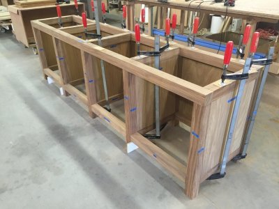

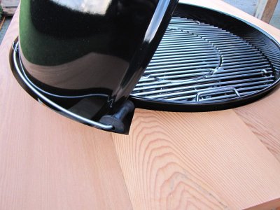

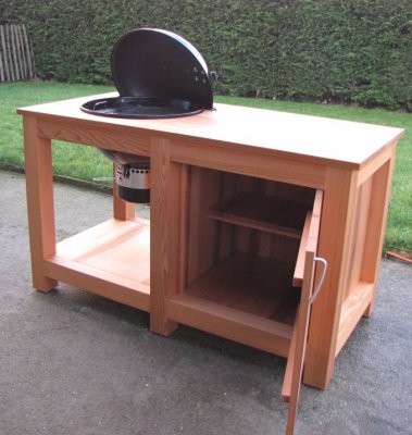

Ik heb een mal om een Weber BBQ van 57cm uit te frezen in het werkblad.
Aan de voorkant steunt de BBQ op het handvat dat ik in het meubel heb verwerkt. Aan de achterkant heb ik 2 beugels gemonteerd aan de dekselhouder.
Als je begrijpt wat ik bedoel ;)
Ik wil gerust eens een foto plaatsen of je kan ook op de link klikken onderaan mijn berichtje voor foto's

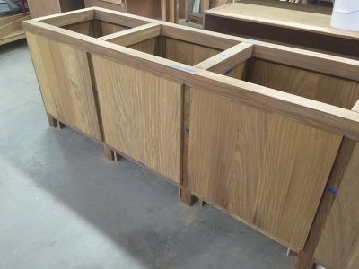

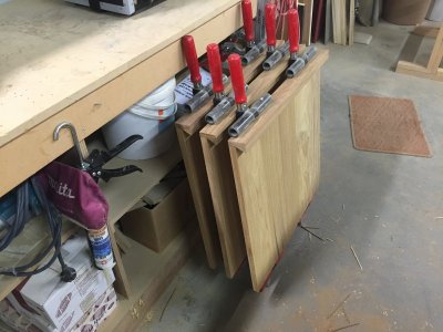

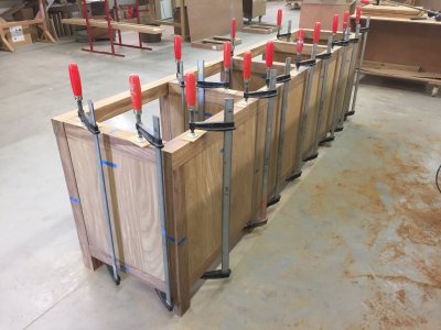

Aan de voorkant zit het handvat ingefreesd in het werkblad en steunt het op de ligger onder het werkblad.
Aan de 2 zijkanten/achterkant heb ik een soort L-ijzer gemaakt met een gat bovenaan waar die metalen beugel van de dekselhouder door zit. Deze is dan aan de onderkant van het werkblad bevestigd.
Sorry, heb niet onmiddelijk een duidelijk foto van deze beugels.

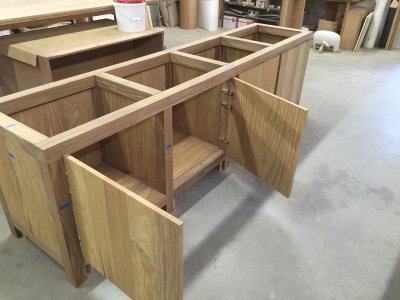

Goed bezig! Maar als het voor mij zou zijn zouden die deuren effen moeten zitten met de kader, het is wat je zelf mooi vindt natuurlijk.
Groet John.

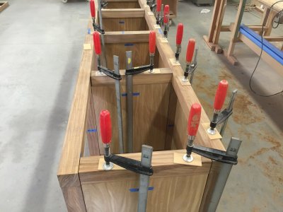

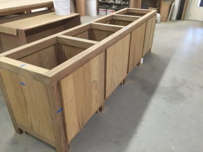

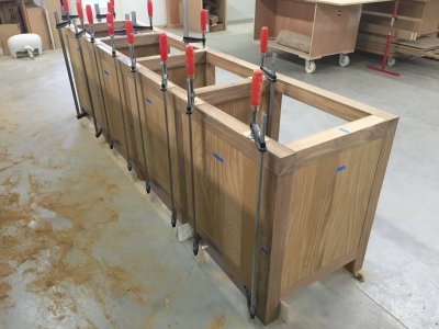

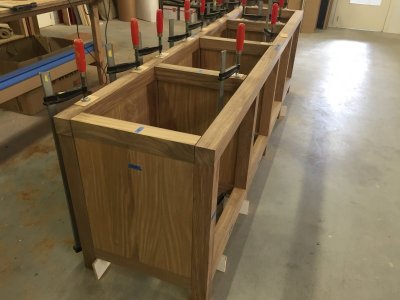

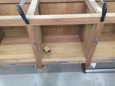

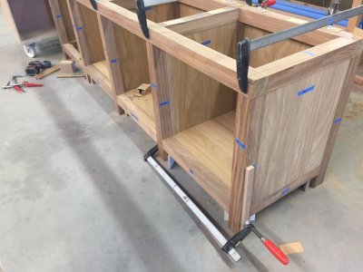

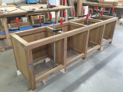

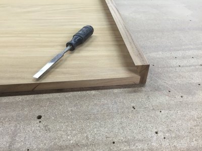

Waaauw
Erg mooi werk kristof.

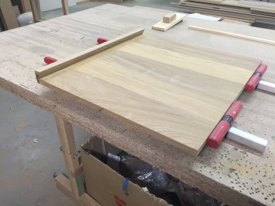

Ik vroeg me af hoe je de panelen hebt bevestigd op het frame...?
Wel geinig dat ik niet de enige ben die bij het verlijmen tape gebruikt.
