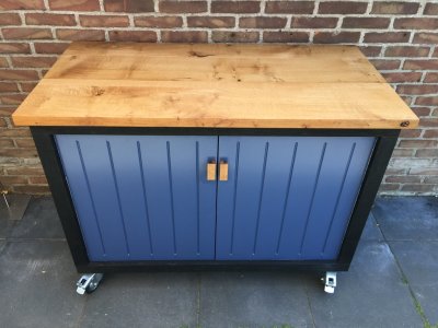

Ik heb al enige tijd een hele toffe pizza oven van Gozney. Tot op heden vond die een plekje of de tuintafel of tijdelijke op een plaat hout met twee schragen. Maar ik wil deze vaker gebruiken, want ook vleesgerechten kun je er perfect in grillen en hij is best zwaar. Heb overwogen om ook de BBQ in te bouwen, maar die gebruik ik minder vaak en weet niet of ik lang dezelfde zal houden en wilde het geheel niet te groot maken.
Dan nog een idee uitdenken en aan de slag.
Ik had nog wat eiken liggen, een grote balk (over van een eiken tafel project) en wat kleine stukken. Perfect om een frame van te maken.
Daarnaast besloten om de invulling van het frame te maken met WBP multiplex, en dan geschilderd. Ik wilde graag wat kleur gebruiken en ik heb wat mindere ervaringen met massief hout in een frame, wat buiten flink werkt. En dit moet een lange tijd meegaan. Wielen besteld, wat het moest verijdbaar zijn binnen de tuin.

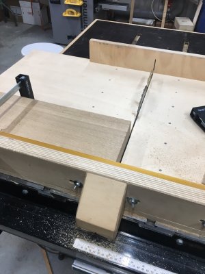

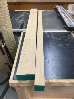

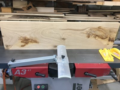

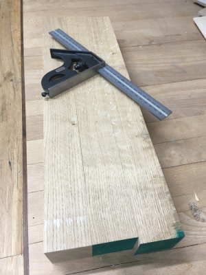

Ruw eiken schaven
De grotere balk in delen gezaagd en geschaafd.

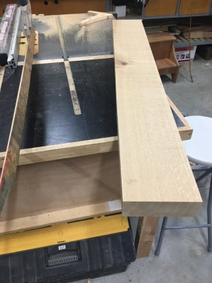

De lange delen van het frame
Korte delen afkorten.

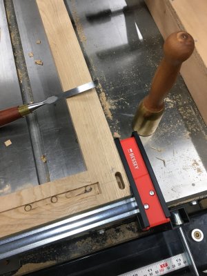

Ruimte in het frame ingefreesd en gedeelte uitbeitelen

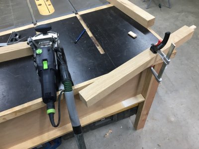

De domino voor de verbindingen, met mahonie domino's (die moesten nog besteld worden, dus even proef gedraaid met beuken domino's wat ik had liggen)
even testen..

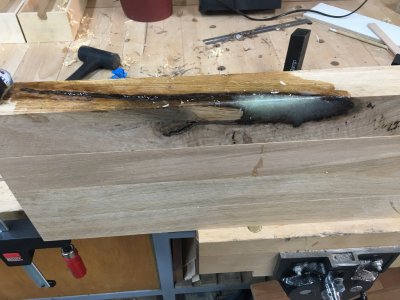

Het eiken moet natuurlijk lang meegaan. Had daarvoor twee dingen te doen.
Een deel wat aan de binnenzijde komt heb ik gevuld met epoxy. (niet strikt noodzakelijk, maar vond het ook leuk om dat eens te proberen)

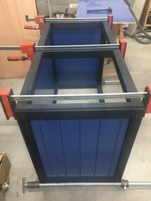

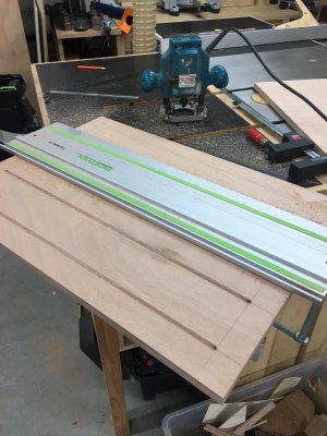

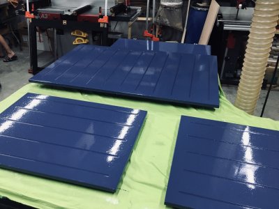

Daarna tijd voor de panelen. Gewoon vlak is een beetje saai, dus tijd om wat te frezen.
En daarna tijd om te schilderen.

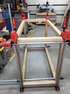

En monteren.

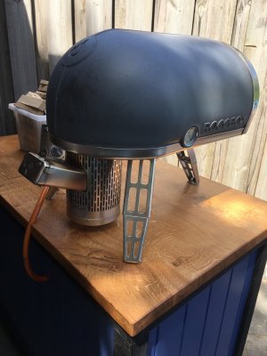

Nu nog zonder deurtjes en blad

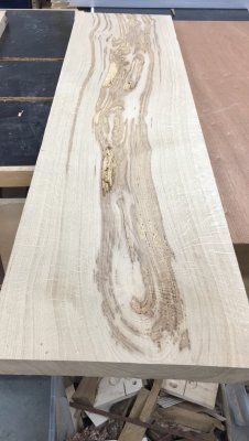

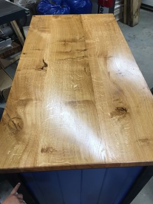

Ik heb ook voor eiken gekozen als bovenblad. Dus in de buurt een eiken schaaldeel gehaald en schaven maar..
Ben hier erg blij mee..

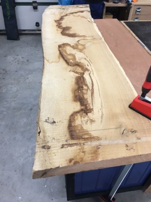

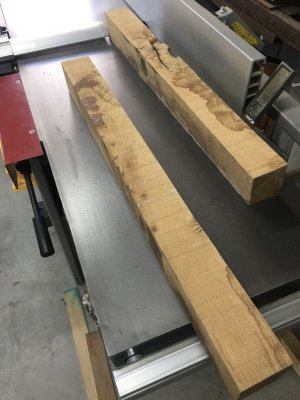

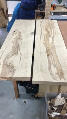

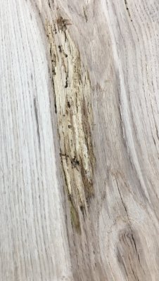

Na wat delen schaven bleek er wat ziekte in dit hout te zitten.
E4BA70F9-A6B2-439B-8F77-F028474901F2_1_105_c.jpegD3D92304-F9B3-4555-A9B6-035FC4B37CE8_1_105_c.jpegD126DB7B-0C05-42E9-A3FC-BBFFF8AE64E5_1_105_c.jpeg
Voor een epoxy project leuk, maar niet voor wat ik in gedachten had. Omgeruild (was geen punt) en weer opnieuw aan de slag.

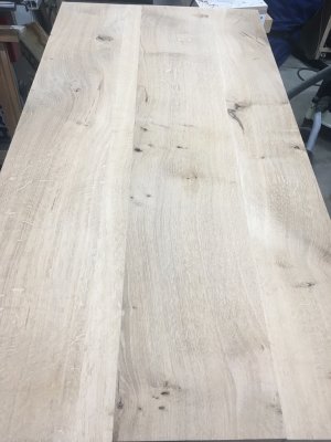

Ziet er beter uit.

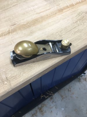

Nu nog afkorten, kantjes schaven. Favoriet schaafje...

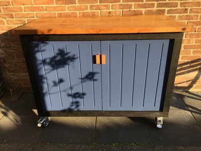

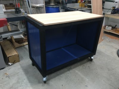

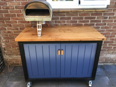

En daarna gereed!
Ik ben alleen vergeten de onderregel net als met een kozijn afgeschuind te maken. Stom... Maar kan ik gelukkig alsnog doen, dus dat binnenkort herstellen. Er komt nu geen water binnen, maar het kan wel blijven liggen en dat wil ik liever voorkomen. Kleur moest ik toen ik schilderde even aan wennen (altijd lastig een kleur uitzoeken) maar is wat bijgetrokken en ben er nu blij mee.
op de achtergrond twee zakken vol met eiken krullen..
Oventje werkt op gas, maar kan ook op hout. GAs werkt wel het beste. Hij kan tot 500graden, perfect voor een napolitaanse pizza.

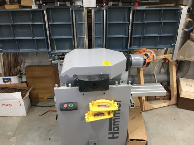

Alhoewel ik een jet jpt 310 met spiraalmessen heb, ben ik jaloers op de schaafbreedte ... Ik maak veel snijplanken en mis die extra 10 cm wel... Tja dan zijn de planken maar wat minder breed. Nu vlak ik het kopshout wel altijd met de cnc ipv met de vandiktebank, scheelt veel in uitbreken en de houdbaarheid van de messen!

Leuk verslag en mooie / goed uitgeruste werkplaats!
Waar heb je het bovenblad van de buitenkeuken mee afgewerkt?

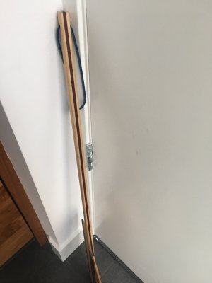

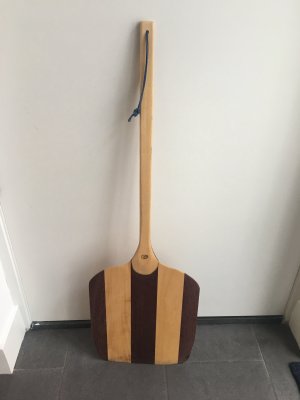

Ik maak het deeg ook zelf. Napolitaans is toch wel het recept. Maar ook een broodje en vleesgrillen is top om te doen.
Ik heb ook zelf een pizzaschep gemaakt. Maar als ik eerlijk ben is die wat meer voor de show...:) Ik heb een korte metalen pizzaschep en die werkt in de praktijk erg goed.
Maak zelf ook regelmatig een snijplank en dan is 41cm breed met spiraalas erg fijn. Dus ja, je hoort mij niet klagen..:)
Bedankt! Het blad is afgewerkt met verbeterde houtolie van de Cokerij. Hoofdzakelijk een Tungolie.
Mooi product, maar nog wel afwachten hoe het zich op de lange termijn gaat houden. Daar heb ik nog geen ervaring mee.
