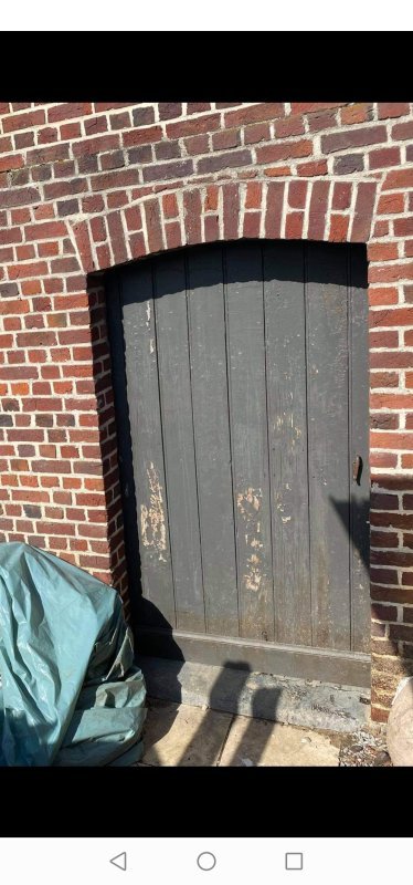

Het gaat over een deur en kozijn. Het is wel een schuur maar staat naast het huis. Beide uit 1904. Dus het mag wel passend zijn bij de stijl.
Roy. W
4 dec 2021
Balen
Het gaat over deze deur.

Is dat niet gewoon een opgeklampte deur? Dat maakt het maakproces een stuk eenvoudiger. Heb je een foto van de achterzijde?
Zit hij vast met scharnieren of met hengen?
12.429
3.510
Waarom neem je niet een garantieplaat. Die zijn voor deuren. Frees je de profielen erin en klaar. Scheelt veel tijd als je geen groot gereedschap hebt
