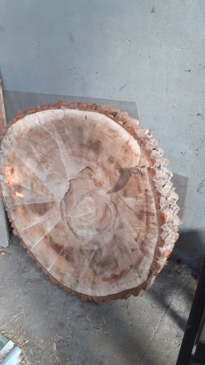

Een paar weken geleden een aantal boomstronken kleiner gezaagd. De bomen zijn door anderen gekapt. Flinke populieren.
Voor mij zelf een schijf met een diameter van 1.15 meter en 15cm dik gezaagd.

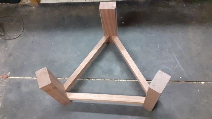

Een onderstel ben ik mee bezig, ondertussen mijn robland een beetje beter leren kennen.
Onderstel wordt een 3 poot van merantie. Vebindingsbalkjes als pen in gat verbinding. Wieltjes onder de poten om het gevaarte te kunnen verplaatsen.

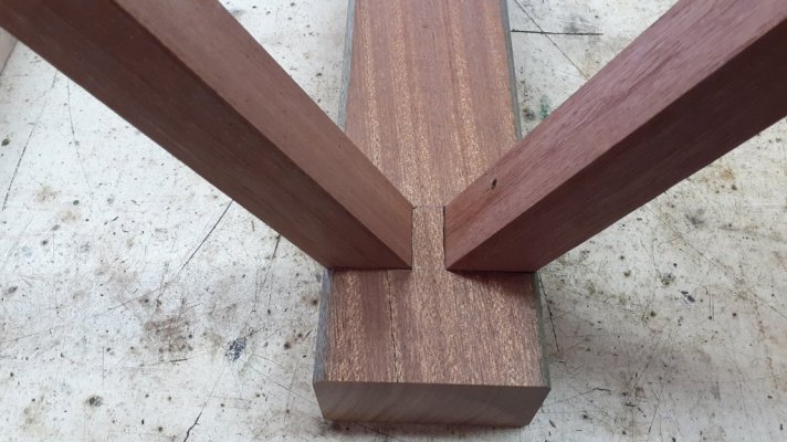

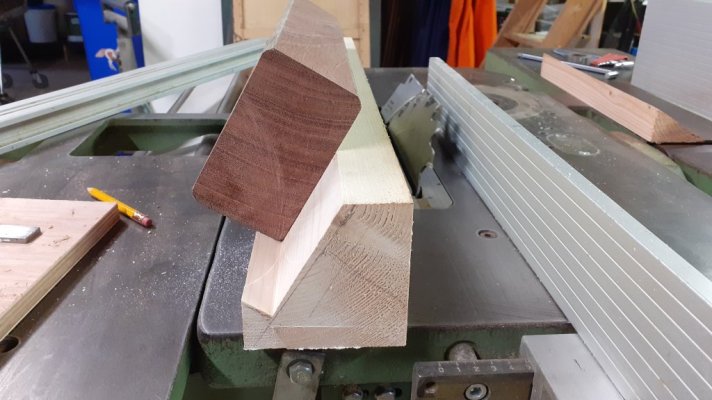

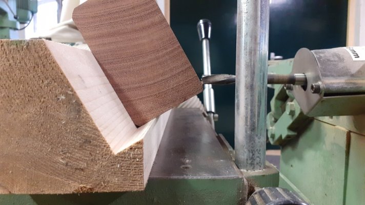

Meranti van een oude tafel gesloopt en omtrek geschaafd. Omdat onderstel een 3 poot wordt, een mal gemaakt van 30 graden om de kamers te frezen.

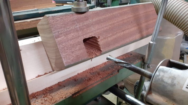

Opspanning langgatboor en aanslagen instellen. Hoogte is per omwenteling 4mm. Balkjes die er in komen zijn 40mm. 12mm boor, dus een hoogte verschil van 28mm.

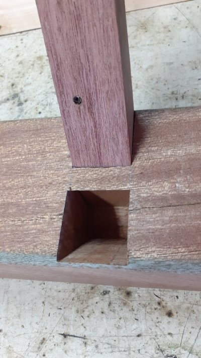

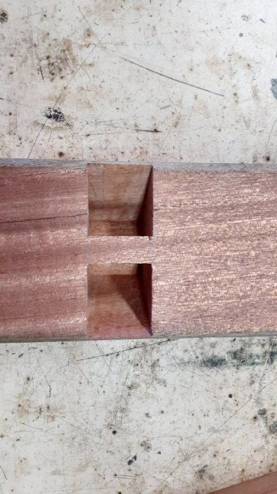

Balkjes genummerd en ieder gat handmatig passend gemaakt.
De balkjes met een frees afronden is wellicht makkelijker. De uitdaging om de hoeken scherp uit te steken ben ik maar aangegaan.

De verbindingen mooi passend gekregen en de hoeken lijken er goed in te zitten.
Alles in elkaar gepast, na de laatste foto gedemonteerd en met houtlijm weer samengesteld.
Effe een nachtje drogen..
Ondertussen een plan bedenken om de schijf populier een beetje vlak te krijgen. 🤔

Als de bomen een paar weken geleden geveld zijn, dan gaat de schijf die jij hebt gezaagd nog flink werken. Die gaat zeker vervormen en er zullen scheuren in komen. Eigenlijk is dat niet geschikt om nu al een tafel van te maken. Ga je toch doorzetten, hou dan met de bevestiging van de poten rekening met de krimp van de schijf. Maar het beste is om het hout toch nog zeker een paar jaar buiten te laten drogen. Populier is een redelijk zacht hout, waardoor je goed moet bedenken waar je het mee beschermd.
Voorlopig komt de schijf er los op te liggen, hij is zwaar genoeg. Dit idd om vrij te kunnen werken. Het idee is om hem uiteindelijk in epoxy te gieten maar dan moet hij zeker droog zijn. Vocht en epoxy is geen goede combi, zal waarschijnlijk wit uitslaan.

Zoals LN zegt gaat dit nog zeker werken. Ik vermoed dat er heel snel scheuren in komen. Als je dit niet erg vindt, dan is het geen probleem.

Scheuren mag, vind ik best mooi eigenlijk.
Breken is een ander verhaal. Er gaat eerst ook een plaat onder om het eventueel op te vangen, mocht het breken.

Een interesse vraag. Heeft het zin om er bv een spanband om te trekken om het scheuren te beperken met het drogen?

Zeker niet... "elastiek" tegen natuurkrachten gaat niet lukken. Bovendien ontstaan de scheuren door krimp. Volgens mij: hoe langzamer de droging des de minder krimp.
