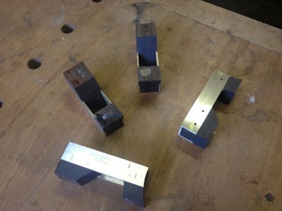

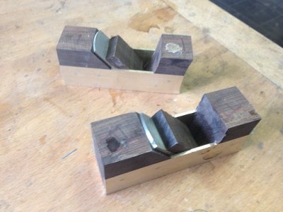

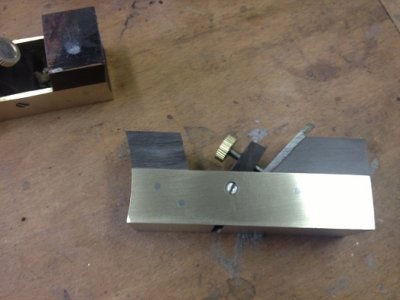

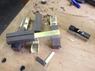

Donderdag gestart met het bouwen van 4 infill schaven (smootherplanes).

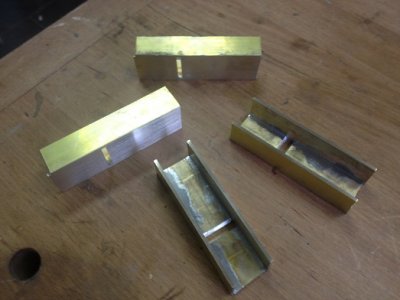

De schaafbakken (coffins) zijn gemaakt van messing platstaf, afmetingen 2mm bij 25mm. Eerst worden alle stukken met de hand en een beugelzaag op maat gezaagd.
Daarna wat vijlwerk (schaafhoek, haakse kanten etc) en vervolgens het solderen van de bakken.
De schaafjes worden 95 mm lang en 29 mm breed, zodat hier een 25mm schaafmes in geplaatst kan worden onder een hoek van 50 graden.

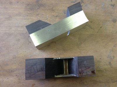

De infills worden van Coromandel gemaakt, de inkrozing van deze schaafjes is vrij simpel.

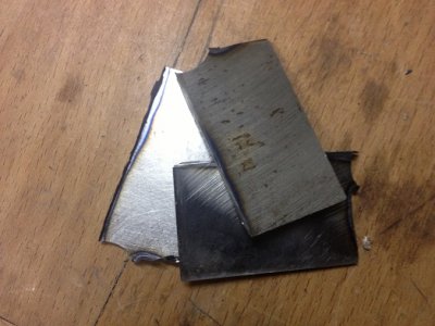

De schaafbeitels maak ik van bestaande schaafbeitels #4, met de flex en een hoop lawaai.
De infills worden verlijmd en gepint met stainlesstalen nagels.
De dekbeitel wordt ook van Coromandel gemaakt en de dekbeitelschroef van een combinatie van rvs en messing.
Het geheel word gemonteerd de schaafzool gevlakt en de schaafmond opening word aangepast aan de schaafbeitel.

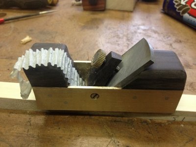

Nu is het tijd om proef te schaven: de infills hebben hun vorm gekregen, het hout is echter nog niet afgewerkt. Dit gebeurt pas nadat de schaaf volledig getuned is.

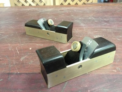

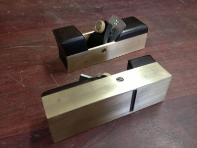

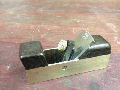

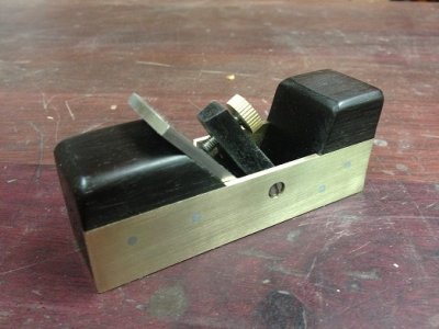

De eerste smoother is klaar maat 95mm lang en 29mm breed hoog 30mm
Het schaafmes is 3,5 mm dik en 24mm breed en de lengte 60mm dekbeitel wordt middels 2 rvs boutjes op z`n plek gehouden
Beitel/aanvalshoek 50 graden
De schaafmond opening heb ik bij deze schaaf zeer klein gehouden plus minus 3/10de mm
Roeland

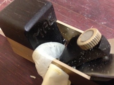

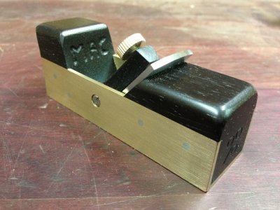

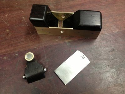

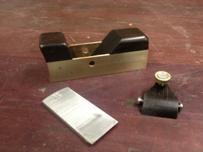

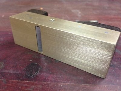

Hallo Mac,
Je schaafje is klaar!!!
Hier zoals beloofd wat foto`s

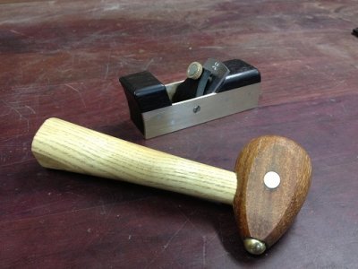

met afstel hamertje van Cumarru en essen en messing
je initialen staan aan de binnenkant van de neus (leek mij de beste plek)
De losse onderdelen, dekbeitel en schaafmes
even een stukje proef schaven, het schaaft heerlijk!
Ik hoop dat je er heel veel schaaf plezier mee zult hebben!!
Roeland

Hoi Roeland, ik zag jouw opmerking over het doorslijpen van de beitels, er zijn ook doorslijpschijven van 1 mm dik geven minder vonken en kun je heel makkelijk en precies mee slijpen
