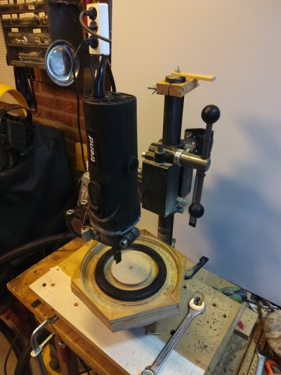

Het 43 mm Eurohals systeem is niet super nauwkeurig maar zowel eenvoudig als veelzijdig. Wabeco levert een aantal 43 mm elementen voor gebruik met hun standaards, maar zelfbouw kan ook. De basis inklemming kan worden gemaakt met een 43 mm gatzaag. (Gat boren in stukje dik plex of MDF, open zagen, boormachine in gat, plaatje met boor in bankschroef, gaat geen kant meer op.) Voor de hals is 42 mm stijgerpijp net te klein maar met een strookje alu of messing ertussen kom je een heel eind.
Ik heb bijvoorbeeld ook een adapter met mannetje 43mm en mannetje DIN800 M33 gemaakt om een klauwplaat of een opspanplaat van de draaibank op het statief te kunnen zetten en
de schaal of wat er ook in of op zit voor- of na te bewerken.
