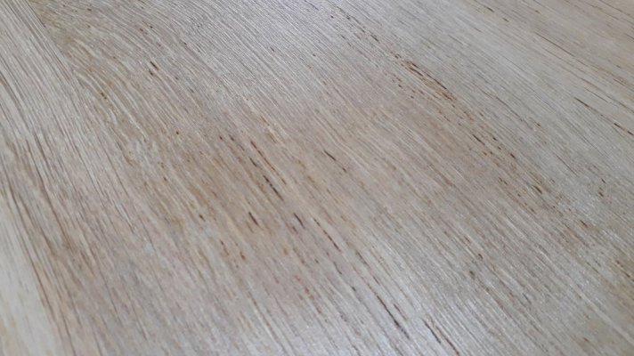

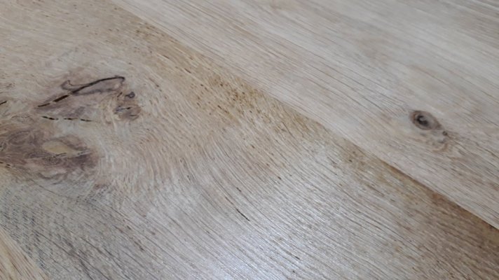

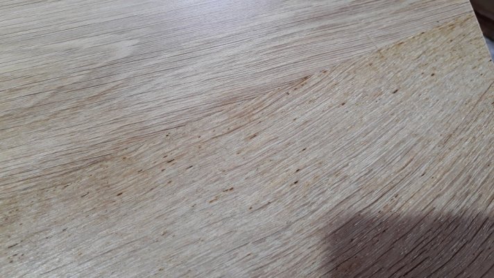

Heeft iemand een idee wat dit is?
Bruine / gele plekken die ontstaan na het lakken met de lak van de Action. Deze lak dus Spectrum vernis
De verf is denk ik wel een half jaar oud, maar niet bevroren geweest.
De tafel die ik verf heeft wel de hele winter in de schuur gelegen. Gelukkig ben ik begonnen met de onderkant van de tafel :p

Heb je misschien met staalwol geschuurd?
Nee dat niet, gewoon met de schuurmachine. Alleen hout gedaan met het schuurpapier dus dat kan het ook niet zijn. Ik zaag wel heel soms wat metaal. Wie weet dat er wat metaalstof rondgaat. Maar echt heel weinig voor mijn idee.
tst_le
28 mrt 2021
23
NL
Op de foto's lijkt het op de éne plank wel, en de andere niet te zien. Is dat ook zo? Dan ligt het volgens mij aan het hout (die plank) en niet aan de lak of de omgeving.
Ja klopt, het is niet over het hele blad, maar een paar planken. En bij de grens naar een andere plank houdt het dan op.
Misschien moet ik maar andere verf gaan proberen.

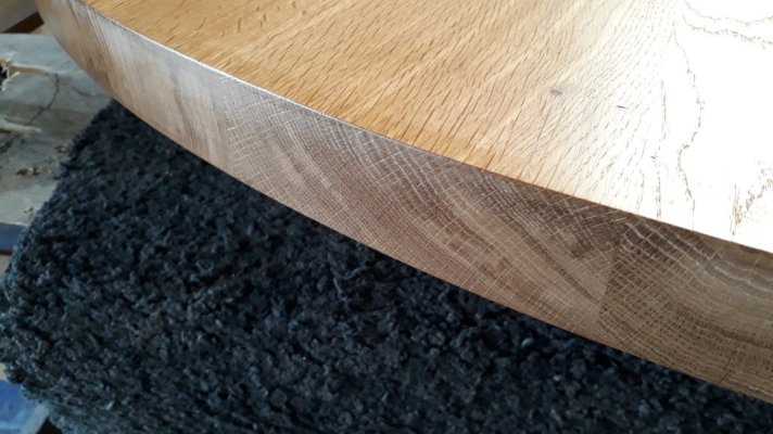

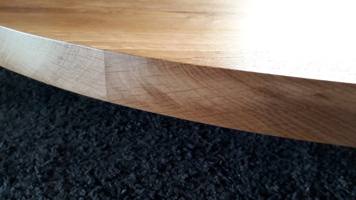

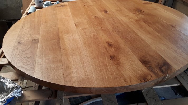

Oke vol goede moed advies verkregen bij de verfwinkel. Dit keer dus aan de slag met matte vernis op oplos basis. De foto's zijn na de 1e laag.
De bovenkant van het blad pakt heel aardig uit. Wel wat witte vlekjes in de nerven. Dat ga ik weer wegschuren en dan een dunnere laag proberen. De vernis maakt het hout wel heel erg warm vergeleken met de verf van de Action. Die Action verf vind ik eigenlijk een meer modernere look geven. Vernis geeft meer contrast, haalt de tekening van het hout heel mooi naar voren. Maar helaas ook de kleine imperfecties die er nog zijn. Vernis maakt wel duidelijk dat het echt hout is terwijl de Action verf het net op hpl laat lijken.

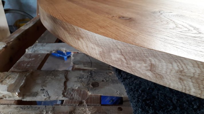

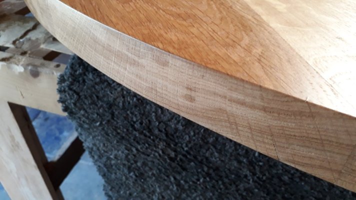

Een echt probleem waar ik niet uitkom is dat de zijkant van het blad vlekken heeft. Na het schuren zag het hout er gewoon goed uit. Ik heb het alleen licht afgestoft met een borstel. Had ik het met water moeten schoonmaken? Heeft iemand dit meegemaakt en weet wat het is?

de 2 lakken verschillen ten opzichte van elkaar op basis-niveau; die lak van de action is op waterbasis (acryl) en de avis lak is op oliebasis, opgelost in terpentine dus (alcyd). Doordat er olie-componenten inzitten knalt hij inderdaad de kleur & tekening er uit.
de kopse verkleuring heeft inderdaad te maken met hoe diep de lak kon doordringen. Misschien wel te beperken met schuren, maar volgens mij is dat inherent aan de kwaliteit eiken die je hier hebt.

Het kopshout heeft te maken met het verschil van indringen van de verf.
kan het zijn dat er lijm resten of (huid)vet op zat.
bij terpentine verf is het een goede gewoonte om de eerste laag flink te verdunnen.
Dan trekt het makkelijker in het hout en krijg je minder van dit soort verschillen.
even ontvetten is ook nooit weg

Ik zie niets bijzonders, althans niet iets dat met lak, verf of olie te maken heeft. Los daarvan zou ik na intensief werk met hout om het mooi te krijgen niet besparen op de afwerking, want de wat duurdere middelen geven vaak toch wel een beter resultaat.
Massief hout is een natuurproduct, namelijk een boom. En elke boom is anders, maar ook binnen een boom kan de structuur sterk verschillen (bijv. door zon en wind) en mogelijk ook beetje aangetast zijn door beestjes of spijkers enz. Komen alle planken uit dezelfde stam?
Ook is het soms lastig te zien waar het spinthout begint en is het kernhout al een beetje aangetast. Als je hout nat maakt (met water en een plantenspuit) kun je vooraf al een goed beeld krijgen hoe het er uit gaat zien (en het spinthout beter herkennen) en evt. nog wat aanpassen als je het niet mooi vindt.
Eiken kenmerkt zich vooral door de brede stralen die je ook als spiegels in het hout ziet. Kleurverschillen op de kopse kant hoort ook een beetje bij dit hout en krijg je niet zomaar weg met schuren of gebruik van andere lak. Dat de ene plank er lichter uit ziet dan een andere kan ook door lichtinval en oriëntatie van de houtvezels komen. Als je aan de andere kant van je werkstuk gaat staan kan het zomaar andersom zijn.
Door het looizuur in eiken kunnen er reacties optreden met bijv. metalen, maar dan krijg je echt duidelijke roestkleurige vlekken die groter zijn. Reactie met ammoniak kleurt het eiken donker. Kun je met reststukje een keer proberen om in een boterhamzakje te doen met een dopje ammoniak er naast, dan verdampt dat en na een dag heb je donker eiken.

Nog een aanvulling. Je moet je werkstuk voor het afwerken goed stofvrij maken. Alleen licht afstoffen met een borstel is niet voldoende, want dan gaat er juist nog heel fijn stof in je olie/lak/verf zitten. Zeker met blanke lak kun je dan minder mooi resultaat krijgen en kan het zijn dat het niet overal goed hecht. De kleurverschillen komen daar niet door.

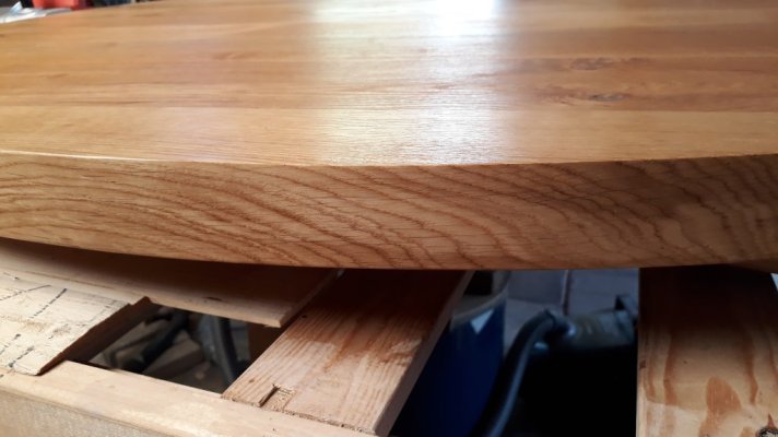

Ik zie bij een dure tafel nu ook dat de zijkant vlekken heeft.. Wel een stuk minder maar had dit niet verwacht voor de lieve som van 1739,-.

Dat zijn gewoon vlekken zoals je die in hout verwacht. Hout is niet homogeen. Als ik zie dat het rondom wat barstjes wat donkerder is, dan is dat op geen enkele manier verontrustend of een probleem. De scheuren in de plank links verbazen me wel. Dat lijkt me eerder een kwestie van niet correct drogen van het hout.
