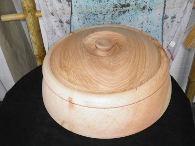

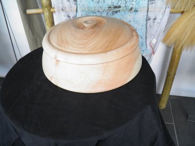

Tijdens een vakantiereis door Oostenrijk waren wij op 28 augustus 2012 in Matrei bij Daniel Wolsegger - een professioneel meubelmaker en houtdraaier. Bij vertrek kreeg ik van hem twee grote schijven Zirbe Holz of Alpenden (Arve in het NL). Een bijzondere houtsoort die groeit langs de boomgrens rond de 2000 meter hoogte in de Alpen en in de Karpaten.

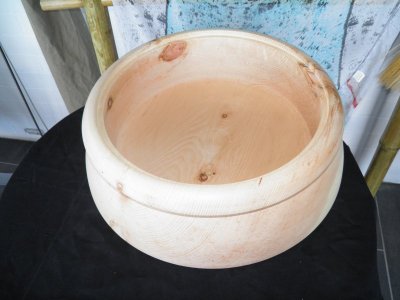

Traditioneel wordt het hout gebruikt voor het bewaren van zelfgebakken brood vanwege de goede bewaareigenschappen. Het heeft een antibacteriële werking die schimmelvorming tegengaat. Wordt ook veel gebruikt in de interieurbouw. De noesten zijn niet hard maar geschikt voor houtsnijwerk en blijven stevig zitten - springen er niet uit wegens krimp.

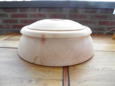

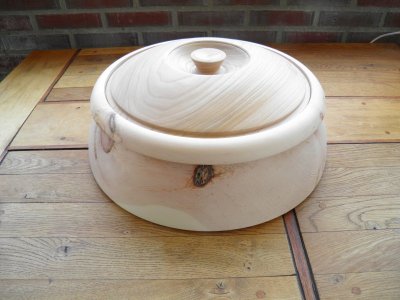

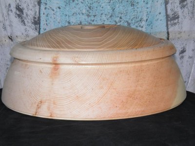

Nou van dat hout heb ik deze brooddoos gedraaid (43 cm onder en 34 cm boven - diepte inhoud 10 cm - blok was 14 cm dik.
Het deksel is gemaakt van Iepenhout.
Het geheel nog onbehandeld en moet nog verder geschuurd worden.
Mijn kleinzoon is een verdienstelijk hobbybakker, de bestemming is dus bekend. Het hout mag niet met een beschermlaag worden afgewerkt om de specifieke eigenschappen hun werk te laten doen.
Even een groot karwei tussendoor met nog wekenlang een heerlijke geur in de werkplaats.
