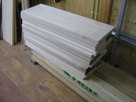

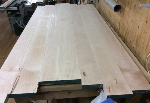

Als het hout behoorlijk droog is, rond 14% rv, dan zou ik ze op een mooie breedte houden. Dat heb ik ook met de ovale tafel gedaan die ik eens heb gemaakt. De tafel houdt zich goed in een CV verwarmde kamer. Hieronder een foto van de indeling die ik gekozen heb, als ik me goed herinner waren de breedste planken ongeveer 17 à 18 cm.
Succes! Fons

@Athanor top, dankje! Jouw topic heb ik al eens met bewondering gelezen. Hoe heb jij de inschatting gemaakt dat de planken stabiel genoeg waren om met deze breedte te werken? Heb je ze bijvoorbeeld geschaafd en even laten liggen om te kijken of ze niet kromtrekken?
Ik heb ovengedroogd hout besteld en met de houtvochtmeter gecheckt wat de RV was. De houtsoort in acht nemende durfde ik het wel aan. Het hout zal in huis nagedroogd zijn tot een RV. van ong. 10%. Door de dragers onder het blad en de slobgaten daarin is het vlak gebleven en kon bewegen.

Ik heb een boekenkast gemaakt van een soortgelijke partij Amerikaans Esdoorn. Panelen tot 28cm breed heb ik samengesteld uit verschillende breedte planken. Die zijn stabiel gebleven, maar wel nog ongeveer 28 mm dik.834288A5-5ED5-489B-9DA8-6DCA70CE2ECF.jpeg

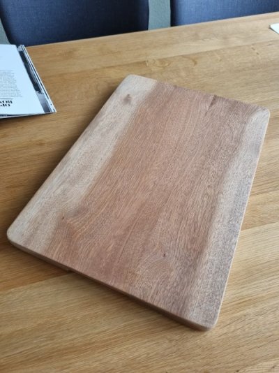

Update over deze vraag: ik ben blij dat ik eerst de snijplank geprobeerd heb. Hoe stabiel het hout ook leek, de snijplank is toch hol gaan staan. Samengesteld uit twee planken van 19 en 11 cm. breed, +/- 23 mm dik. Na lijmen en vlakken is het ruim een week mooi vlak gebleven in de schuur. Daarna de randen afgewerkt en voorbereid voor oliën, en na het Paasweekend was de plank ineens hol. Ik denk toch een te grote temperatuurschommeling rond die tijd.
Ik twijfel nu wat te doen: ofwel opnieuw vlakken en snel oliën, in de hoop dat het daarna stabiel blijft. Ofwel het deel van 19 cm. (links) doormidden zagen, de buitenste strook omdraaien, en weer lijmen. Qua tekening komt dat nog uit. Hoe dan ook zal ik +/- 2 mm dikte verliezen.
4.515
973
Je kan best een metertje aanschaffen om de houtvochtigheid te meten. Dan kan je dit soort ellende voor een stuk uitsluiten. Wil je zeker zijn dat het hout niet gaat werken, moet je ofwel een geconditioneerde werkplaats hebben (voldoende verwarmd en verlucht) of het hout laten acclimatiseren in verwarmde woonruimte.
Als je het hout binnen laat acclimatiseren kan je het best al opdelen zodat eventuele spanningen vrij komen. Stukken die flink krom trekken (niet enkele mm hol of scheluw zoals je snijplank) gebruik je verder niet. Dat is hout dat gaat blijven trekken en problemen veroorzaken.
