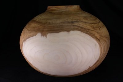

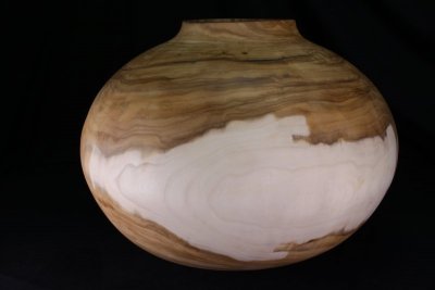

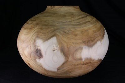

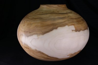

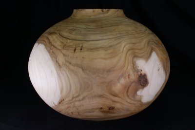

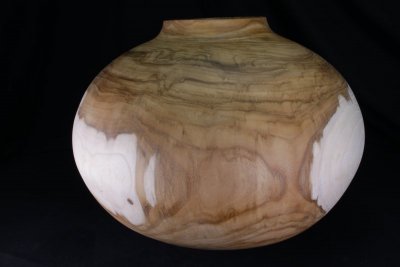

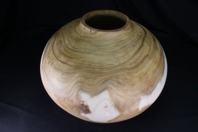

Ik heb uit een mooie iepen stam eens gekeken hoe breed ik een vaas kon maken:
Hoogte 34 cm, breedte 43 cm, wanddikte 1 cm. Geolied met walnootolie (kernhout) en walnootolie met wit pigment (spinthout)

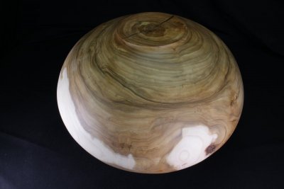

Ik heb er een voet aangemaakt, zodat ik na het drogen die voet nog eens kon nadraaien - dit soort objecten is wat groot om te laten wiebelen.
Een kleine barst in de voet heb ik opgevuld met epoxy (zo'n 2 componentenspuit van de Hema) en wat zwart pigment.
Prachtig vaas Jurriaan, nooit geweten dat iepenhout zo mooi kan zijn, heel mooi model wat je gedraaid hebt.

Zeer geslaagd. Mooi contrast. Ook ik ben nieuwsgierig naar het anrwoord op de vraag van Brem. En wat gebruik je als wit pigment?
