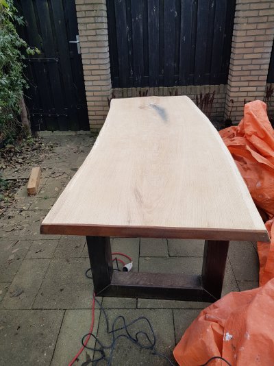

Brandplek(?) verwijderen
joelleslot95
3 jan 2021
Even een vraag. Ik ben een tweedehandse eettafel aan het schuren. Zit alleen met schroeischade. Met elke schuurmachine en schuurschijf kan ik het makkelijk wegschuren?

Weet je zeker dat het schroeischade is? Het lijkt er ook veel op dat het door metaal in het hout komt, waardoor er zwarte plekken inkomen.
Maar als we uitgaan van schroeischade,
Wat voor hout is het? En waarmee was het behandeld? Je zou met een roterende schuurmachine kunnen proberen met korrel 80. Komt er verbetering, dan doorschuren totdat de plek is verdwenen, en dan met een steeds hogere korrel de hele tafel naschuren.
Als je goed met een bandschuurmachine overweg kan, is het daarmee ook te proberen, maar als je daar geen vertrouwen in de machineomgang hebt, moet je dat niet doen. Die neemt veel meer af in 1 keer. Met een golvende tafel als gevolg.
Zou je betere fotos van de plek willen plaatsen om een betere indruk te krijgen? Ik heb toch het vermoeden dat het van metaal komt, en dan is er weinig aan te doen helaas, omdat dit vaak diep in het hout zit!

Hallo Joelle, welkom op het forum. Je hebt een stoere tafel op de kop getikt, is een hele stevige eik (en dus geen beuk) geweest.
Het is moeilijk aan een foto te beoordelen hoe diep het hout geschroeid is, inzoomend lijkt het mee te vallen. Ik zou dan ook niet direct naar een te grove korrel grijpen. Probeer eerst eens wat korrel 120 of liever nog 180 doet om een schuurblok, dus gewoon met de hand met de nerf mee. Als je merkt dat je de schroeiplek zo vrij vlot wegschuurt, de rest van het blad op dezelfde manier schuren om het verschil op te heffen.
Twee tips: zorg dat je tijdens het schuren van de vlek het zwarte stof goed wegzuigt, anders zie je het verspreid over het blad terug. En begin niet direct met een schuurmachine op dit blad als je nog niet eerder met zo'n machine hebt gewerkt. Oefen dan even op een minder kostbaar stukje.

Hallo Joelle, heb je al de onderkant bekeken? Zit daar de zwarte plek ook? Groter, kleiner?

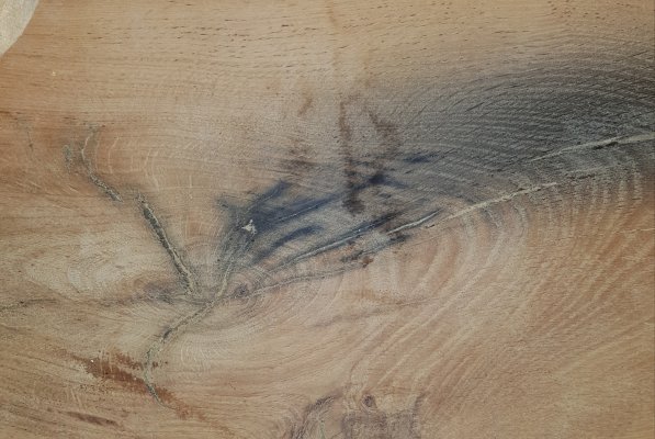

Dit lijkt me een eiken blad, en eiken krijgt zwarte vlekken door contact met ijzer. Dat zit vaak, zoals hiervoor al geschreven is, diep in het hout. Het lijkt zich vanuit de scheuren verspreid te hebben, dus de kans dat dit oppervlakkig is en weggeschuurd kan worden lijkt me klein.

Ik heb ook iets gehoord over ontweringswater?! Als ik het niet weg kan schuren wil ik het met grondverf en zijdeglans zwart verven. Wat is aan te raden? Welk merk ect.

Met ontweringswater ga je dit niet weg krijgen ben ik bang.
Maar zwart verven? o_O Dat zou zonde zijn!
