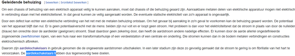

je hebt die aardlekschakelaar inderdaad hooguit 1 keer in je leven nodig
maar wanneer je die echt nodig hebt, en die er niet is (kostprijs 50 euro), kan je leven voorbij zijn
het is goed mogelijk dat een kitty niet dubbel geïsoleerd is
NEN 1010 ga ik niet uitspitten
wikipedia doet het voor mij
ik ben het wel met jou en de anderen eens dat vooral een slecht contact tot overhitting leidt

Die kitty is zeer zeker niet dubbel geisoleerd, daarom is hij geaard.
kan ik vanuit technisch standpunt stellen dat de aardlekschakelaar dan in dit verhaal meespeelt ?
(mijn theoretische cursus elektriciteit is lang geleden, maar wanneer ik een installatie zonder aardlek van 30 mA ontmoet, is mijn eerste daad er zo een aan de kop van de hele installatie zetten)
wikipedia
