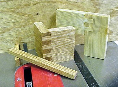

Graag zou ik willen weten hoe jullie zogenaamde "box joints" maken oftewel "vingerverbindingen"? (weet het nederlandse woord hier niet voor). Zie foto.
Alle box joint jigs die ik op internet kan vinden maken gebruik van een zogenaamde "dado set'".
Is er iemand die op zijn tafelcircelzaag ook deze vingerlassen maakt met een normale zaag en zo ja, hoe gaat dit in zijn werk?

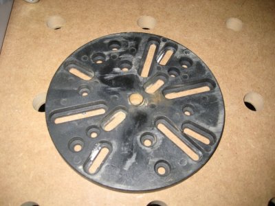

Hier wat foto's van de wolfcraft mal van mij

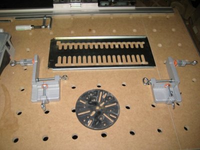

de losse onderdelen
"universele" grondplaat met "kopiëer ring"

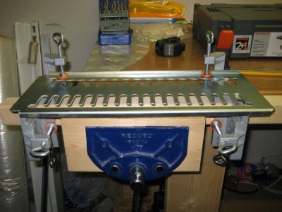

De mal in elkaar; onder de oranje dopjes klem je het hout.
(heb hem hier ff in de bankschroef gezet want hij past niet op de werkbank)

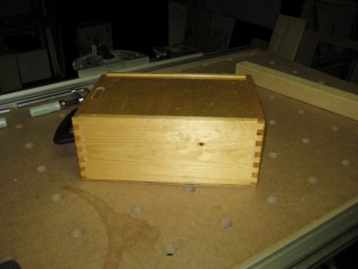

mijn eerste probeerseltje destijds, hier zitten mijn oordoppen, veiligheidsbrillen en handschoenen in
