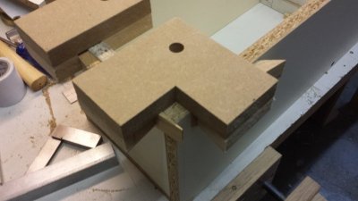

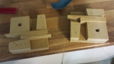

Prachtige klemmetjes, maar het lijkt me we ook wel iets om zelf te maken, of althans iets wat er op lijkt.
Dat zelf maken zou wel eens tegen kunnen vallen. De ene driehoek zit met kleine tandjes gefixeerd op het onderblok. De andere driehoek wordt langs een schuin vlak in de hoek gedrukt en door de wigwerking komt daar flink wat kracht op de zijranden.
Ik heb hier al eerder naar gekeken maar ik ben nog steeds niet echt overtuigd. Ik zoek nog steeds iets dat een hoek haaks kan inklemmen maar ook de lijmvlakken op elkaar perst.

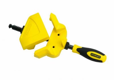

Leuke dingen inderdaad, ik denk dat ik er ook maar eens 4 ga bestellen, voordeel van deze boven de Stanley klemmen is natuurlijk ook dat deze in kleinere hoekjes kunnen en makkelijk in je systainer passen om ze niet kwijt te raken. Die Stanleys zijn wel een beetje lomp voor kleine hoekverbindingen. Mooi spul Woodpeckers inderdaad.

Emige wat hij er niet bij verteld is dat je wel moet zorgen dat je blokjes die je als aanslag gebruikt 100% haaks zijn, anders wordt het niet veel.
En zou je een houten blok niet mee vastlijmen?
Principe is lekker simpel, zoal zo vaak als je de geometrie van de verbinding gebruikt maak je er zo een hulpstuk van, where wiskunde meets woodworking
mans
12 feb 2012
1.135
164
lijkt me vrij logisch dat het haaks moet zijn, als je dat nog verteld moet worden !
als je de hoek iets groter maakt raakt hij de lijmnaad niet.;)
