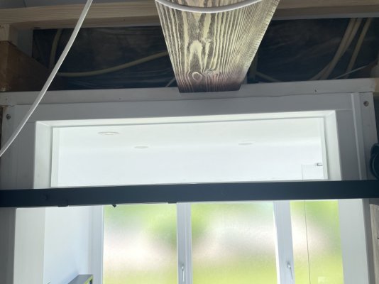

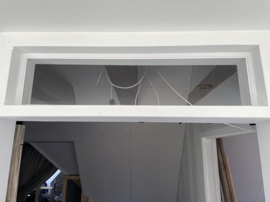

Inmiddels heb ik het bovenlicht gemaakt en belofte maakt schuld dus hierbij het resultaat.
Ik heb het glas zoals onder andere chevy66 en boertje 125 aangaven gewoon in de kit gezet, waarbij het glas in totaal 5mm speling had in de sponning.
Ik heb bij de glaszetter gevraagd of ik gehard glas of veiligheidsglas moest nemen, maar deze verzekerde mij dat er niets kan gebeuren omdat het glas maar 17 cm breed is. Mocht het kapotgaan zal het in de kit blijven hangen.
Het glas heb ik in het midden van het kozijn geplaatst in een sponning van 9mm diep. De diepte heb ik afgesteld op de glaslatten die ik gekocht heb. Deze waren ook 9mm dik dus nu heb ik de grootst mogelijke raam in dit kozijn.
Op de eerste foto is het net zichtbaar, er zit namelijk een aangrenzende deur. Ik heb de bovendorpel van de deur op dezelfde hoogte gemaakt.
De eerste foto is vanuit de binnenkant genomen en de tweede foto vanuit de gang.
