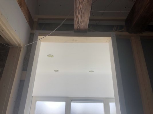

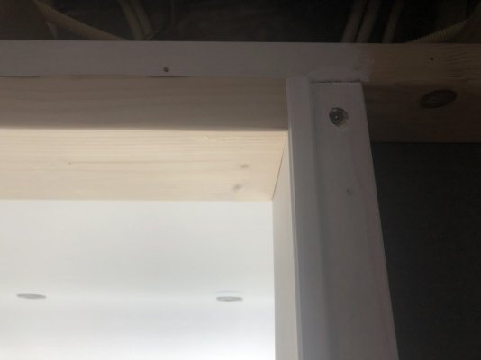

Hi Allen,
In mijn badkamer wil ik graag een schuifdeur gaan maken, en boven de schuifdeur wil ik dan een bovenlicht maken zodat er nog wat daglicht in de gang komt.
Ik heb echter nog nooit iets van een raam geplaatst, laat staan een kozijn gemaakt. Toch denk ik dat ik in deze situatie (hoeft bijvoorbeeld niet 100% waterdicht te zijn) dat ik het wel moet kunnen wanneer ik een zetje in de goede richting krijg.
Zoals op onderstaande foto te zien is, heb ik het ruwe kozijn klaar.
Hier wil ik dan een raam in maken van ongeveer 17 * 83 cm buitenmaten.
Deze wil ik dan in de bovendorpel frezen. Deze dorpel zit nog niet vast en kan ik dus nog makkelijk bewerken.
Aan de zijkanten wil ik wel een extra stuk hout wil omdat de zijkant nu bestaat uit een plank van 2cm op een constructiebalk (zie 2e foto). Om het kozijn iets meer body te geven denk ik dat dit mooier is.
De tussendorpel ga ik ook met een plank opdikken. Hier komt de rail van de schuifdeur namelijk op te lopen.
Ik weet alleen niet goed hoe ik het glas zelf moet plaatsen.
Hoe strak moet de glasplaat in de sponning zitten?
Moet ik nog iets van schuimrubber plaatsen om ze het raam vast te zetten, en toch ruimte te geven voor het werken van hout?
Hopelijk is mijn idee een beetje duidelijk.
Mvg,
Luccio

Zeker glasband gebruiken. 2,3 of 4 mm maakt denk ik niet veel uit omdat je binnen zit. Glasband aan beide zijden(kader en glaslatten)gebruiken. Glasband maakt het kitten ook makkelijker. Glas steunen op 2 blokjes, bij dubbel glas zien dat alle platen gesteund zijn!
8.890
2.485
zeker wanneer het binnen is, zie ik geen technische reden om voor het glas de dorpel in te frezen
zet gewoon aan beide zijden glaslatten, en zaag de hoeken in verstek 45°
de opbouw is glaslat 1 - glasband - glas - glasband - glaslat 2
ik vermoed dat je kozijn heel wat breder is dan de dikte van het glas
beslis dan waar je het glas gaat zetten: in het midden, of meer naar binnen of buiten
afhankelijk daarvan maak je glaslatten van gelijke of verschillende breedte
reken er op dat je glasband van 3 mm bij het plaatsen tot 2 mm samendrukt
om esthetische redenen kan je aan de zichtbare kant waar de glaslat tegen het kozijn komt, een sponning van 2 x 2 mm maken

Ja klopt, het kozijn is links 13 en rechts 14 cm dik, dus dik genoeg.
Dank voor het advies, ik ga dan aan de slag met de glaslatten en het glasband. en dan zet ik het raam ook op blokjes.
De 2x2mm sponning zie ik nu ik even snel rond kijk in huis ook overal terugkomen. Deze ga ik er denk ik ook inmaken.

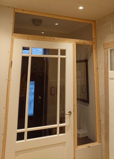

Hier bij mijn voordeur heb ik een tussenwandje gemaakt met glas en een deur om de tocht buiten de gang te houden.
Gewoon houten kader gemaakt. Dit bepaald de afmeting van het raam. Dan profiellatjes geplaatst aan één zijde. Daar klein stukje dunne mouse aan geplakt, zodat het niet zichtbaar is. Dan het raam geplaatst. Aan de onderzijde op de foam blokjes die tussen de twee glasplaten zaten. Dan terug klein stukje glasband en afgewerkt met profiellatjes aan de andere kant.
Ik heb wel voor glasband gekozen omdat als je een deur dicht doet of per ongeluk dicht slaat het raam niet rammelt. Tevens vangt het de trilling wat op op deze manier.
Let er bij het glas wel op dat het minstens gehard is. Bij breuk is dit veiliger omdat je geen grote scherven op je hoofd kunt krijgen.

Van trillingen heb ik minder last omdat er een schuifdeur onder komt, maar de hele bovenverdieping is van hout dus ik denk dat ik dan op veilig speel en de glasband er wel tussen doe.
Goede tip trouwens dat het glas wel gehard moet zijn.
En de mouse waar je over spreekt, is dat een stukje glasband onder het raam? En heb je deze onder het hele raam of enkele strookjes?
p.s dank voor de foto, ziet er mooi uit!

@GerardusR
op jouw foto zie ik enkel bovenaan een scharnier
uiteraard is er onderaan ook nog een, want anders zou de deur er uit zwiepen
heb je in totaal 2 of 3 scharnieren ?
Ik heb in totaliteit 2 scharnieren. Het is een opdekdeur. Voorlopig houdt hij zich al anderhalf jaar goed. Moest er toch een scheefzakken zijn dan kan ik nog een derde scharnier op een 30cm onder de bovenste plaatsen.
(ik weet dat er normaal altijd drie scharnieren gebruikt worden, maar in Zeeland zijn we zuinig 😉)

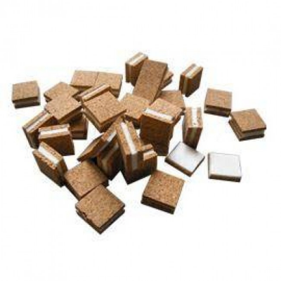

Als je glas besteld zitten er bijna altijd wel een of meer blokjes op. Soms van kurk, soms van hard schuim. Deze heb ik gebruikt.
Mous is bij mij gewoon smalle glasband die ik nog had liggen. Deze heb ik rondom rond gedaan, zit aan m'n profielen. De kleine kier tussen glas en profiel kit je af.

Deze zitten er meestal op en zijn goed te gebruiken. Je glas leverancier heeft die normaal in overvloed en als je het vraagt kun je er vast wel een paar krijgen.

Tracht dan wel iets in de lengte van een glasblokje te nemen. Beter over groter stuk gesteund en niet vlak in de hoek. Indien je ze niet direct nodig hebt wil ik er desnoods 2 opsturen, maar als je glas bestelt bij een glashandel kan je er daar ook wel 2 krijgen

Bij enkel glas heb je helemaal geen ruimte voor glasblokjes. Zoals ook boertje 125 aangeeft, zorg dat het glas niet strak in de sponning zit en gewoon kitten. Schuimband en stelblokjes zijn voor dubbel glas buiten.
