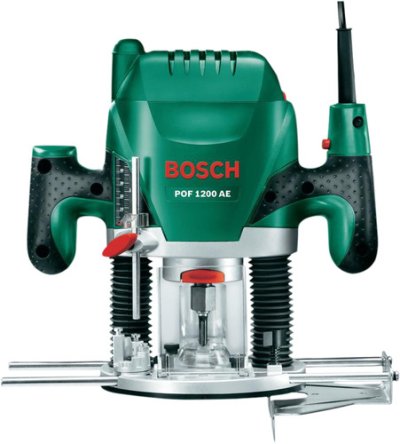

De freesplaat/freeslift heeft meestal een voorgeboord patroon waar je je frees direct op kan bouten. Het is in dit geval handig/nodig om te kijken of je gatenpatroon overeenkomt met een “gangbaar” model. (Ik vermoed een Bosch POF 1200,, maar dat baseer ik nergens op).
