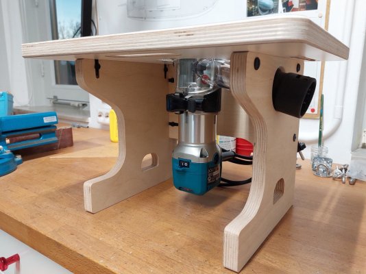

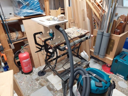

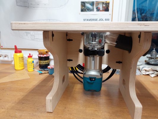

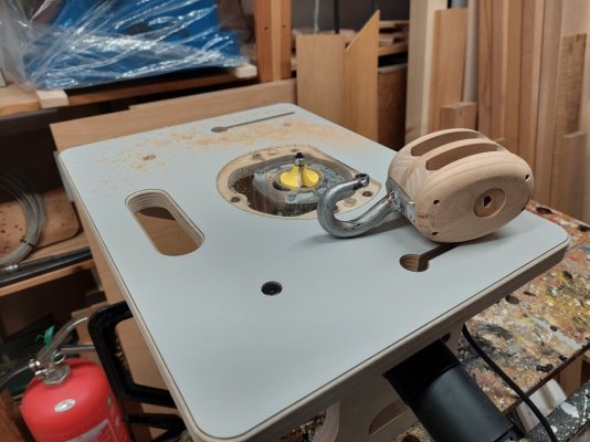

Jollenbaas
21 mrt 2017
74
39
Velserbroek
www.ssrp.nl
    137,2 KB · Weergaven: 48
    136,6 KB · Weergaven: 53
    121,8 KB · Weergaven: 52
    217,8 KB · Weergaven: 55
7.287
2.006
geuren en kleuren . . .
heb een of1010 en een of2200
ben zelfs ooit met een bosch pof500 begonnen, waarvan ik helaas het meegeleverde boekje met tips & foto's niet meer vind
aan beide festools zou ik wat willen veranderen, maar ze doen binnen hun werkgebied hun ding
de makita rt700 steekt mij de ogen uit omwille van zijn veelzijdige inzetbaarheid
de ideale frees is diegene die je zelf in mekaar steekt . . .
