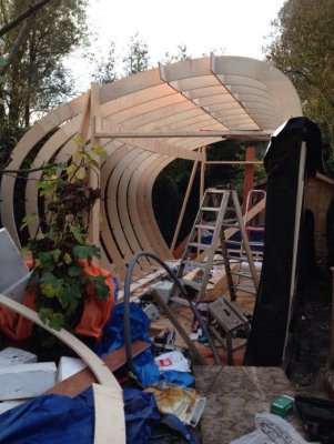

Broerlief heeft voor zichzelf een tuinkantoor ontworpen. Het plan is dat dit een volledig functionele buitenruimte wordt waar hij zelf kan werken.
Ook zou je er ook moeten kunnen slapen en er zit ook een klein keukentje in.
Hij wilde niet iets recht toe recht aan hebben en heeft er een bijzondere vorm aan gegeven.
De ruwbouw heeft hij zelf gedaan, het afbouwen van het keukenblok / kastenwand heb ik gedaan.
Een paar foto's als impressie van wat we tot zover hebben gemaakt.

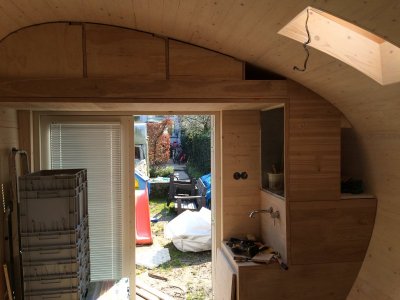

Het skelet is gemaakt van 18mm multiplex ribben, die met een grote CNC op maat zijn gemaakt.

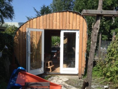

Gevel en dak is betimmerd met Douglas(?) planken. Door de rond uitlopende vorm is het vanbinnen verrassend ruim.

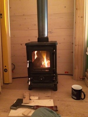

Lief klein kacheltje die de boel snel warm heeft.

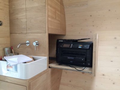

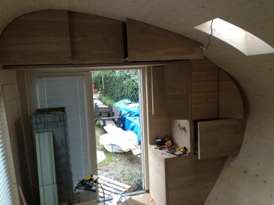

Aan de kopse gevel komt de kastenwand. Bovenin zijn allemaal laden gemaakt. Rechts een wasbak met close-in boiler, erboven een magnetron en eronder een koelkast. Erachter nog een diepe lade voor een grote printer. Elk hoekje is wel benut. Die Kapex is trouwens wel een erg fijne machine om erbij te hebben staan.

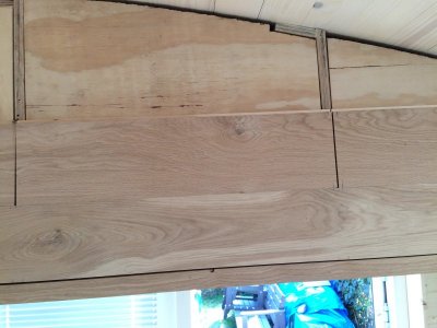

De basis is gemaakt met 18mm multiplex, de afwerking met multiplank met een 6mm eiken toplaag.
Het bekleden van de lades bovenin was wel een leuke uitdaging. Ik wilde de planken door laten lopen over de verschillende lades. De planken heb ik in kortere stukken gezaagd en dan mbv mallen van de juiste ronding voorzien.
De kopse kanten van de multiplank zijn afgewerkt met een massief eiken lat. Eerst was het de bedoeling om de vaste panelen strak op de lat aan te laten sluiten, maar het was uiteindelijk mooier om hier ook een spleet tussen te houden. Dan is een lineaaltje en invalzaag toch ook wel erg handig.
Scharnieren en ladegeleiders zijn van Blum, mooi spul.
En zo een beetje klaar. Het deurtje rechts was wel aardig om te maken.

Mooi hoor! Leuk project om zo samen met je broer aan te werken. Heb je nog een waterdichte laag onder de gepotdekselde planken aangebracht? Kan zo nog wel wat inwateren lijkt me... Mooi dat jullie buiten de gewoonlijke beelden van een tuinhuisje zijn gaan denken.

De vormgeving van het geheel komt uit de koker van mijn broer. Als je erin staat te werken merk je dat het een fijne omgeving is.
Over het frame is een waterdichte folie / laag aangebracht. Het vocht en regen kan dus zonder problemen door de buitenste schil. Het binnenwerk is gewoon afgeschermd
