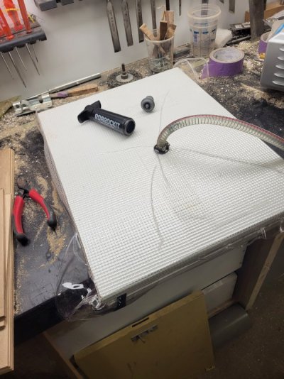

Ik heb wat 9 mm plaat materiaal wat ik 2 zijdig ga beplakken met 3mm eiken fineer. De grootste maat wordt iets meer dan A3 en 2 keer A4. Ik heb dus een fineerpers nodig. Ik heb echter geen ruimte meer om z'n ding op te slaan. Dus we gaan voor plan B. Een vacuumzak. Vandaag naar dat winkeltje in Arnhem geweest en ging weer met meer weg dan ik van plan was. Een losse zak was er niet, alleen een set met een vacuumpomp erbij. Ik heb al een vacuumpomp maar dit is een handpomp (vacuvin ja een wijnflessending) Daar krijg je dus een lamme arm van en daar ben ik te oud voor dus het ventiel eraf geknipt (tyrapje doorknippen) en de vacuumpomp erop. Nu binnen 5 seconden hadden we een leeg gezogen vacuumzak. Ja hoelang moet je fineer klemmen in z'n zak. Ik ga voor de zekerheid voor 8 uur maar heb wel een snelle witte houtlijm.
Ik wil de pomp echter niet 's nachts aan laten staan. Normaal gebruik ik deze pomp voor het stabiliseren van hout en op dat vat zit wel een kraan maar in deze opstelling met zak heb ik er niet aan gedacht. Dat is iets voor de volgende keer.

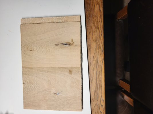

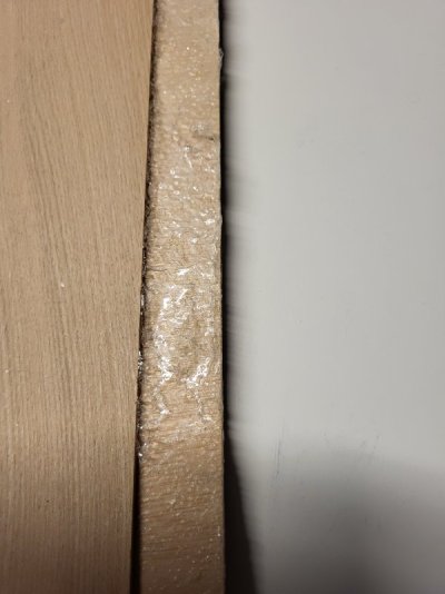

Net de boel uit de zak gehaald. Dat verwijderen van de tape waarmee de opening was dicht gezet was lastig. Je zou het enkele keren moeten kunnen hergebruiken. Nou de helft heb ik kapot getrokken. Heb nog wel een paar in reserve. En ja ik heb het filmpje van te voren bekeken hoe je hem moet openen.
Hier de foto's
In ieder geval ziet de voeg er prima uit.

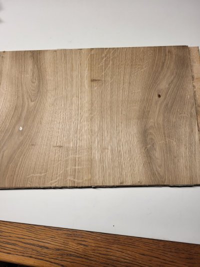

De lijm is geheel anders opgedroogd dan normaal. Veel helderder maar je trek het zichtbare er zo af.
Ik vraag me af of dit "doorbloeden" is van de lijm. IK dacht met 3 mm heb ik daar geen last van.
Andere lijm? De lijm is eenzijdig opgebracht met een roller.
heel herkenbaar 😀 maar onvermijdbaar
er bestaat ‘fineerlijm’ die beter tegen het doorbloeden is, oa Titebond. Met die lijm kreeg ik betere resultaten

Ik heb het eerste paneel geschuurd en geen last van de lijm. Dat is dus opgelost.

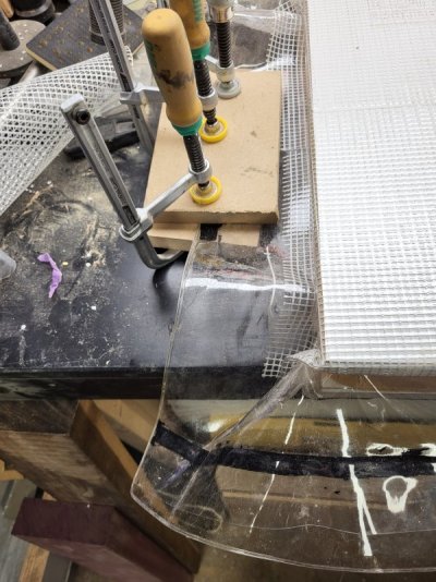

Inmiddels is alles gefineerd. Werk je met een vacuumzak lees dan de gebruiksaanwijzing en hou je aan de afmetingen. Er moet ruimte overblijven aan de vierkanten ander wordt de zak "in" het werkstuk gezogen en wordt de naad verkeerd belast. Wat gebeurd er dan? Ja bot gezegd blaas je je zak op. Nou ja andersom dan. Dus bushfix.
Inmiddels heb ik geleerd dat je de afdichtingstape wel goed kan hergebruiken en ook voor lekkage.

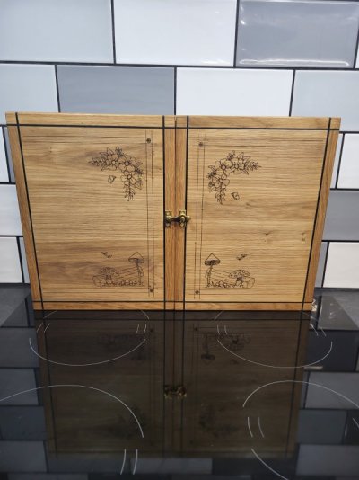

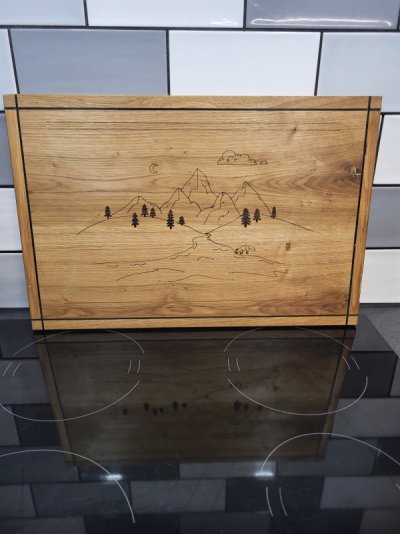

Hier het eindresultaat van het scherm met laser gravure. Henk bedankt voor het laseren.
Ik had wel enige dingen op te lossen of weg te moffelen. Niet geheel haaks en te veel persdruk bij het lijmen van de lijsten waardoor de lijsten scheef en hol uit de klemmen kwamen. Dus niet meer extra vast de volgende keer. Scharnier aan de verkeerde kant ingefreesd en nog enkele zaken.
Het ontwerp is door mijn dochter gemaakt en totaal anders dan ik gedacht had.
De achterkant moet nog in de olie maar eerst moet er een metalen strip op. Daar is het wachten op.
Morgen viert ze haar verjaardag dus of hij helemaal af komt is de vraag.

Dit is geweldig! Neutrale setting doet het altijd goed!
Die rand, die inlay, hoe heb je dat gedaan met zo'n smal stukje?
10.716
2.574
Die rand is zeer eenvoudig. Een schijffrees in mijn freestafel en 2 keer er langs en dan de strip erin. Daarna , als die strip gelijmd is, nog een keer met de frees erlangs en dan de andere strip erin. Dan vlak schaven.
