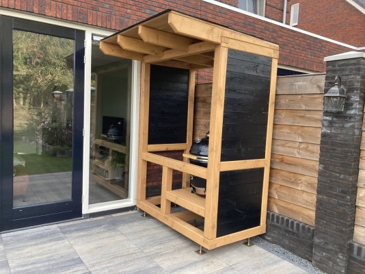

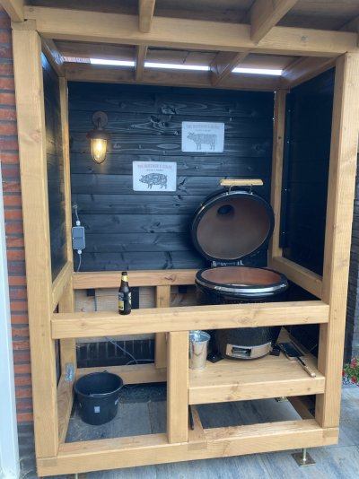

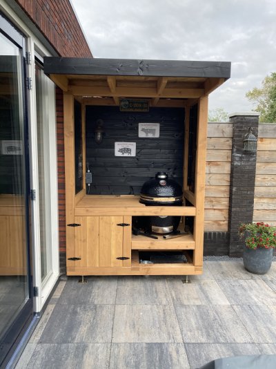

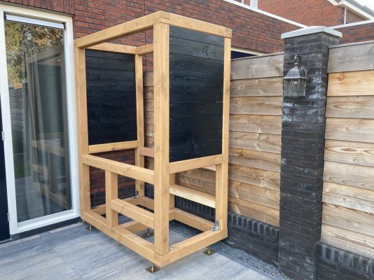

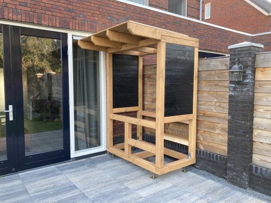

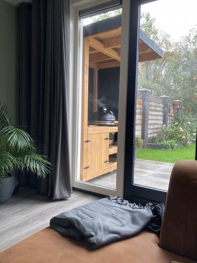

Inmiddels is het wel tijd om een leuk projectje met jullie te delen. De bbq is inmiddels vol in gebruik en heb er meerdere dagen in de week plezier van. Het was een erg leuk en leerzaam project om te doen. Voor diegene die niet graag lezen heb ik ook in ieder geval genoeg foto’s.
September 2020 ben ik met mijn vrouw Coronaproof getrouwd. Ik was al ruim 7 jaar aan het tobben om een kamado bbq te kopen. Reden waarom ik daar 7 jaar over heb gedaan is omdat die dingen een godsvermogen kosten. Enfin de vrouw zei tegen mij: “Dan kopen we er toch een als huwelijkscadeau.” Kijk, dat is dus 1 van de redenen waarom je met zo’n vrouw moet trouwen. Ik wilde natuurlijk een mooi meubel ervoor maken Zodat ik in de winter ook een beetje beschut stond. In eerste instantie zat ik te denken aan eikenhout maar dat zou qua kosten toch teveel uit de klauwen lopen. Ik ben dus maar gegaan voor douglas.

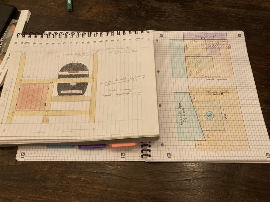

het begint natuurlijk allemaal met een idee op papier

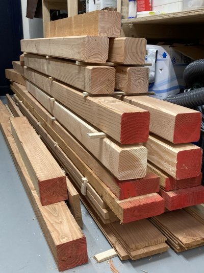

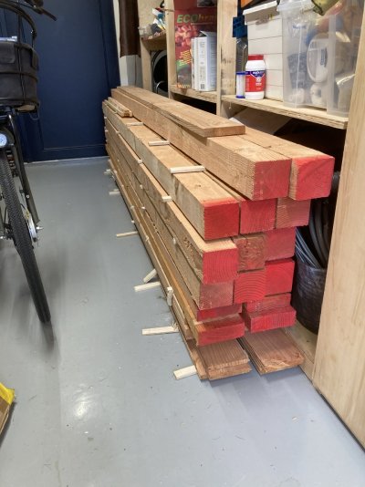

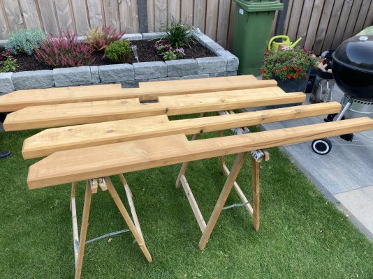

Daarna heb ik het hout gehaald bij gevenhout. Ik zal het vast wel ergens goedkoper kunnen vinden en wellicht was dat ook te doen geweest aangezien ik het toch zelf ging schaven etc.
Het was een mooie stapel ruw douglas hout.

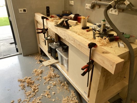

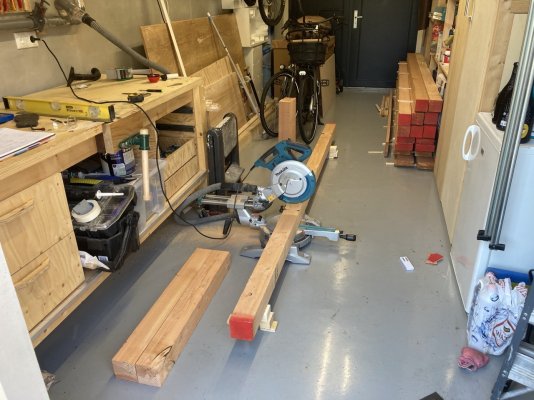

Ik ben daarna begonnen om het hout af te korten. Ps. Let niet op de rommel en op de werkbank die nog niet af is. Je moet wat met een kleine garage.

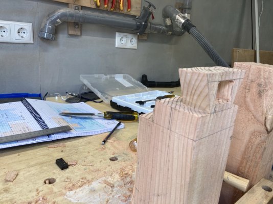

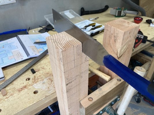

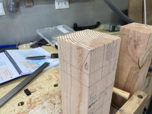

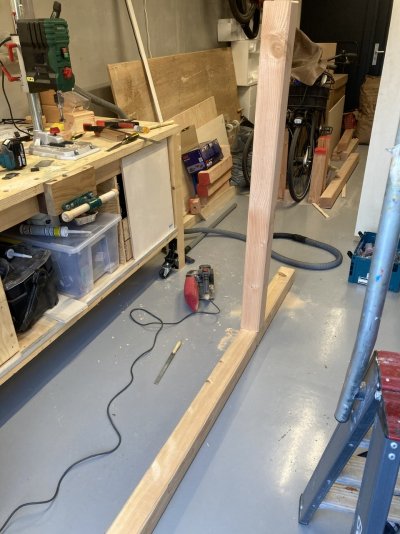

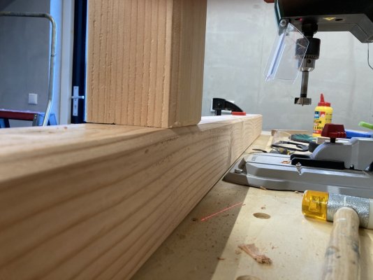

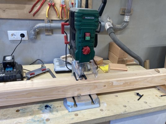

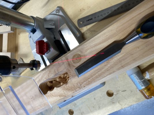

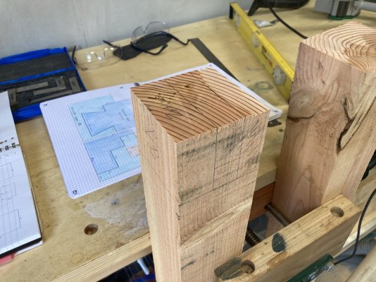

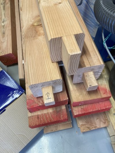

Na het afkorten begon de pret. En pret bedoel ik sarcastisch. Als perfectionist (hobby houtbewerker) die ik ben, leek het mij leuk om de meest lastige verbindingen te maken. Ik heb wat boeken geraadpleegd en dacht dat zwaluwverbindingen wel leuk zou zijn. Tot ik er achter kwam dat die op de hoeken dus geen vlees meer overhouden om hun werking te doen. Door schade en schande leert men, ik ben daarbij zeker geen uitzondering. Ik ben ook als leek hier begonnen met lezen dus ik wil anderen die lessen hier zeker niet onthouden. De foto’s geven een beter beeld.

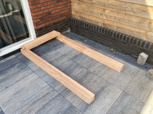

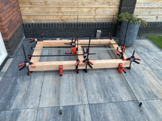

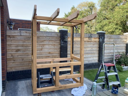

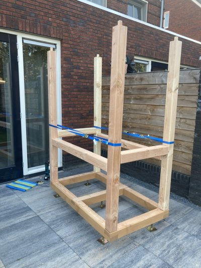

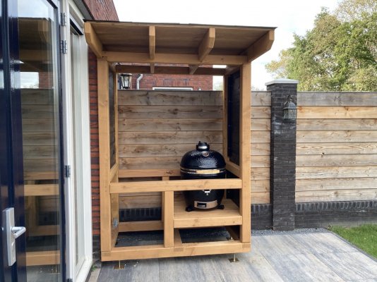

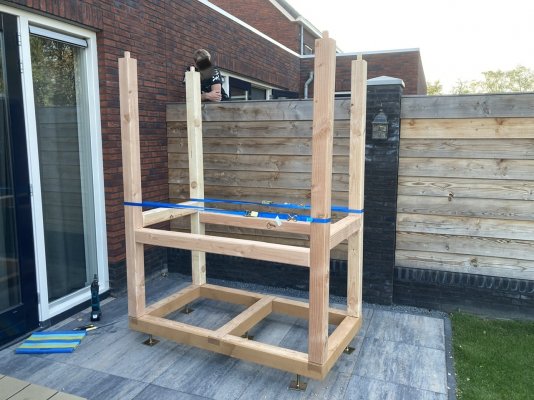

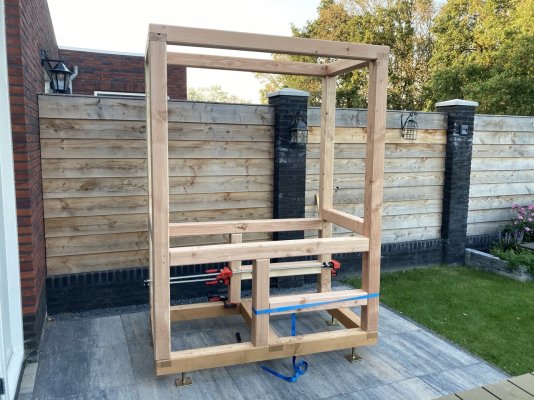

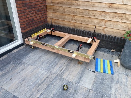

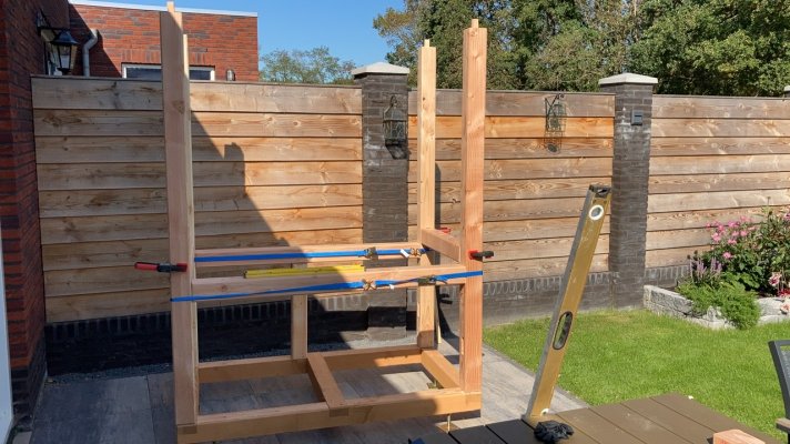

Bij de laatste foto zal men wel denken: “waarom aan de ene kant de verbinding boven en aan de andere kant de verbinding onder?” Het terras loopt een beetje af ivm de afwatering. Om het geheel waterpas te kunnen zetten en om optrekkend vocht te voorkomen heb ik 5 verstelbare kolomvoeten gebruikt. Om het gewicht zo goed mogelijk te verdelen leek het mij het beste om aan de ene kant de verbinding op een bepaalde plaats te maken.
Ik had al een leerpunt qua zwaluwstaartverbinding die aan het uiteinde dus werkelijk geen enkel nut heeft. Een andere les was de les van tijd. Ik had ongeveer 30 verbindingen om te maken en als ik op deze manier verder ging zou ik rond 2023 het meubel in gebruik kunnen nemen.

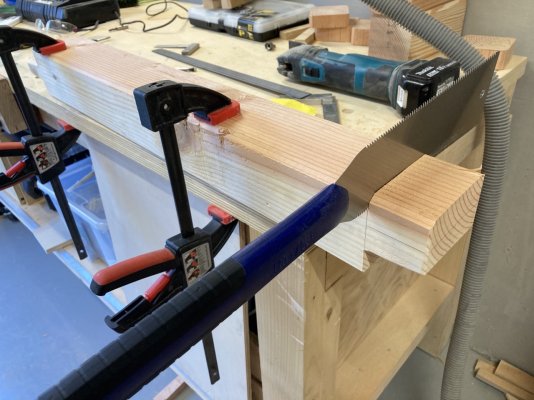

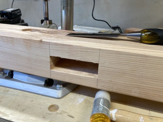

Tijd voor een andere aanpak. Ik heb uiteindelijk besloten om halfhoutverbindingen te maken en pen-gat verbindingen. De zwaluwstaart verbindingen hebben dus plaat gemaakt voor halfhoutverbindingen. Dit leek mij geen probleem aangezien het hout dik genoeg was en er geen honderden kilo’s op komen te rusten.

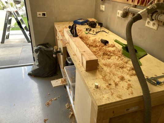

Eerst heb ik al het hout geschaafd. De blaren op de handen maar het was een goede work-out.
