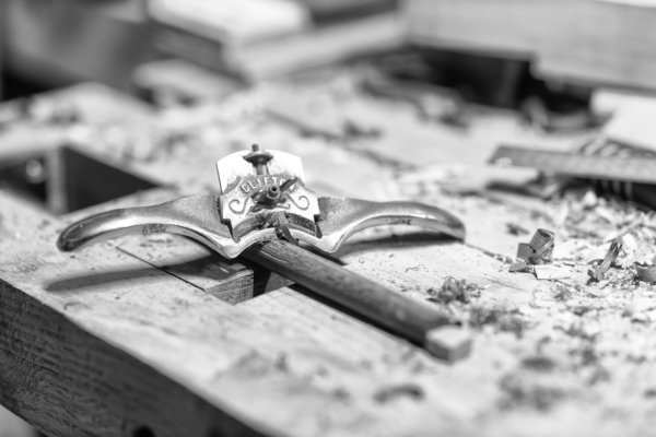

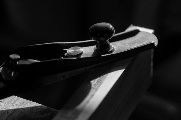

Leuk project. Ik vind je z/w foto's wel wat hebben. Mooie verzameling kwaliteits gereedschap. Vooral de spookschaaf van dat merk zie je niet zo vaak.

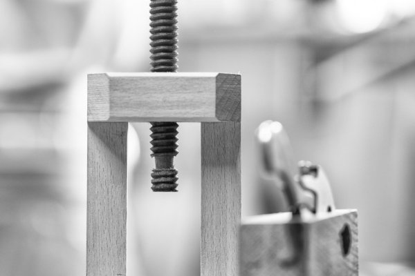

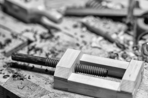

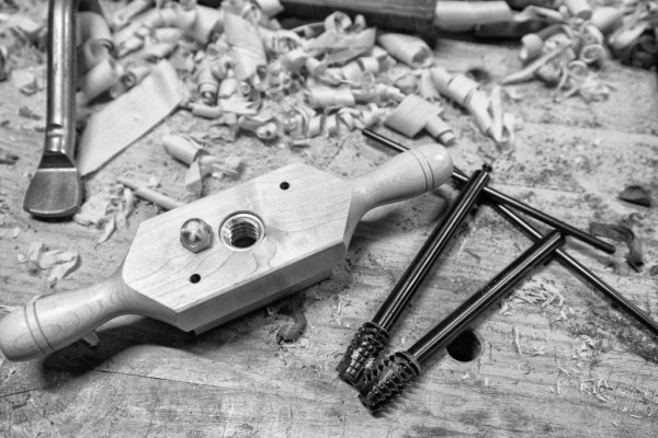

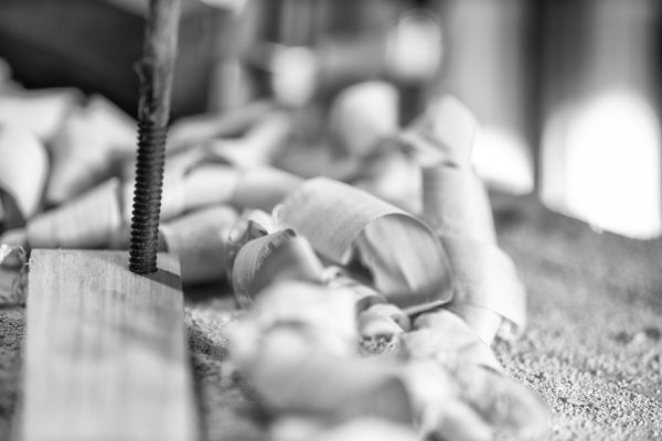

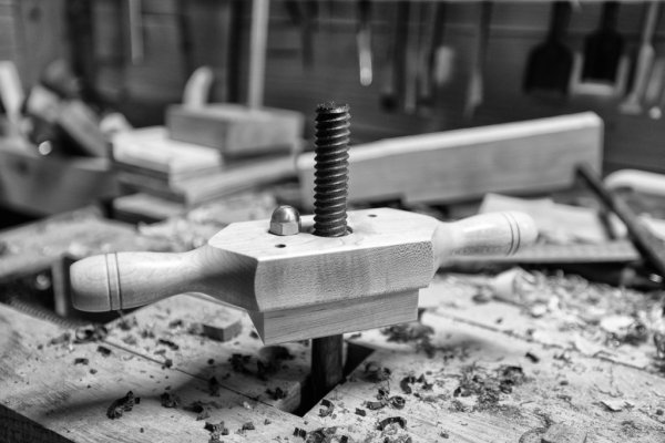

Hoe maak je die houten schroefdraad?
Gewoon met een (grote?) tap en snijijzer? Ik zie dat je geen draaibank hebt.
(ik wordt nog niet gehinderd door kennis op dit gebied, en vroeg me dit af.)
Waarderingen: Jurriaan9
10.699
2.570
Trapdraaibank, ja ieder zijn keus. Ik ben blij met mijn draaibank met Frequentieregeling.
