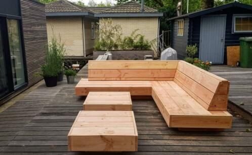

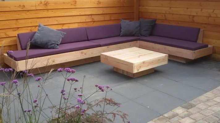

Hallo allen,
Ik ben op zoek naar bouwtekeningen om een zwevende hoekbank te maken van douglas hout. Heb inmiddels vele tekeningen kunnen vinden, alleen niet één voor een zwevende zonder armleuning. Heb een tweetal voorbeelden van het net bijgevoegd.
Mocht iemand hier iets kunnen delen, dan zou ik dat zeer waarderen.
Dank!
    30,3 KB · Weergaven: 80
    83,5 KB · Weergaven: 73

heb geen bouwtekening, maar deze bank zit redelijk eenvoudig in mekaar
denk even na over de zithoogte
hoe meer op kniehoogte, hoe makkelijker, maar hoe minder esthetisch
bekijk ook de zitdiepte
die is van belang om tegen de rug te kunnen leunen
ga je er kussens op leggen ?
voor buiten ? afdekken ?
hoe ruwer en hoe minder afgewerkt het hout is, hoe langer het na een regenbui nat blijft

Het idee is inderdaad om er kussens op te gaan zetten. Daar zal ik rekening mee moeten houden. Verder komt de bank onder een overkapping.
Zat te denken om (dubbel?) geschaafd douglas te gaan gebruiken.
Het is de eerste keer zijn voor mij om zoiets te bouwen. Zonder tekening zal het voor mij vrij lastig worden en ben bang dat er te veel tijd in gaat zitten om van alles uit te zoeken/meten.
