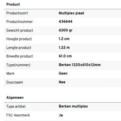

Qua tolerantie: een bepaalde bouwmarkt heeft die platen alsvolgt op de webzijde staan:
61,0 cm is - als ik mijn natuurkunde goed voor ogen heb - tussen de 60,95 en 61,05 cm. Zeker geen kulleklap met 60,4 cm. Ik zou teruggaan, maar het wordt nu wel moeizaam om te bewijzen dat jij er niets hebt afgezaagd. Ik zou in die winkel ook even wat plaatjes meten en als die ook te klein zijn, dan lijkt het me niet zo heel ingewikkeld. En in het vervolg natuurlijk kiezen voor een heel gamma aan gespecialiseerde houthandels waar ze hun waren met liefde behandelen.

Mag ik dan ook terug als de plaat geen 6300 maar 6299gr weegt?
Kortom, ik snap je punt, maar ik denk niet dat die gegevens op de website veel zullen zeggen. Staat ook zeer zeker ergens dat die gegevens niet bindend zijn ofzo.
