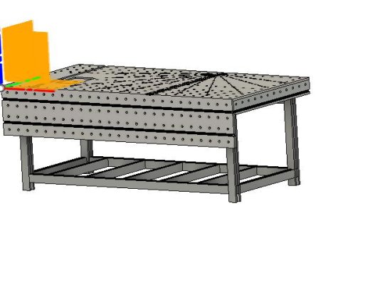

Wat me opvalt is dat men voor dit soort werkbladen begint met gaten aan een rand of hoek en van daaruit het blad op 'wandelt'.
Men heeft ooit geprobeerd mij te leren hoe ik een scheepsbouwkundig lijnenplan moest maken. Voor een lijnenplan is een exact rooster nodig. Dat rooster moesten we uitzetten vanuit het midden van de tekening omdat je op die manier de minste stappen hoeft te maken. Papier kwam van de grote rol. Die tekeningen waren makkelijk 2 meter of meer lang.
Het kader rond de tekening zette je later uit op basis van het rooster dat je had opgezet en het teveel sneed je eraf.
Ik zou verwachten dat het gatenpatroon in zo'n tafel nauwkeuriger wordt als je werkt vanuit het midden en later de rand op maat zaagt vanuit het rooster.

In de handleiding van de UJK Parf guide staat ook dat je in eht midden moet beginnen omdat dit het zuiverst is.
Volgens mij zegt Peter Parfitt het ook nog ergens in een van de filmpjes, maar dat weet ik niet zeker.

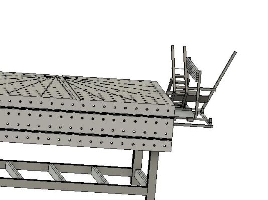

De pantorouter in de werkbank geplaatst. Het is straks de bedoeling dat die bij niet gebruik 90 graden naar beneden kantelt en onder de tafel schuift.

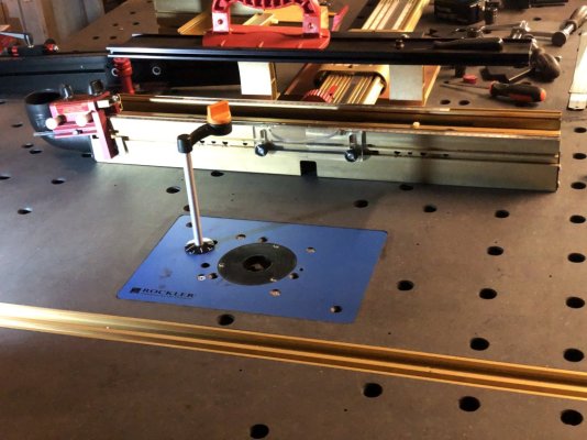

15 graden patroon met de ujk dat gaat trouwens niet lukken. Je kan alleen 30 en 60 graden. Daarom nu in dubio. Of gewoon alleen 90 graden en dan naast de zaag snede een t track maken met een mitre gauge bv
JessEm Mite-R-Slide™ II.​
Die kan ik ook voor de router gebruiken. Of tevreden zijn met 30 en 60 graden.

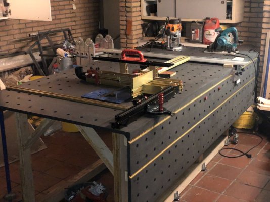

Zo zoals gemeld had ik nog wat andere werkzaamheden in huis maar ondertussen een start gemaakt met de bouw van de werkbank. Ik merk dat de eerste werkbank waarschijnlijk het lastigst is omdat ik op de vloer moest werken. Nu er eindelijk wat is wat een genot om aan te staan.
Hierbij de status.
    157 KB · Weergaven: 97
Bartolomus
30 nov 2020
19
Hierbij de status.
Ook lukte het wel om met parf guide systeem 15 graden hoeken te maken. Dus zaagtafel kan nu iedere 15 graden gesteld worden.

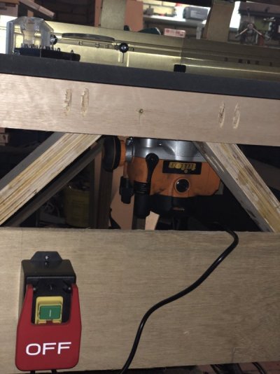

Routerplaat ingebouwd en noodstop op kniehoogte gemonteerd.
    140,5 KB · Weergaven: 47
    80,3 KB · Weergaven: 44
