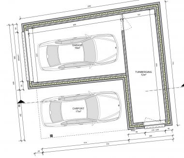

Na vele jaren kan mijn droom eindelijk werkelijkheid worden. Nu dat de bouw van ons huis grotendeels achter de rug is, kan bouw van mijn eigen kleine werkplaats wordt een feit.
In dit topic ga ik proberen de volledige bouw ervan te documenteren en hoop ik van de kennis hier op het forum aanwezig gebruik te kunnen maken om het tot een goed einde te brengen.

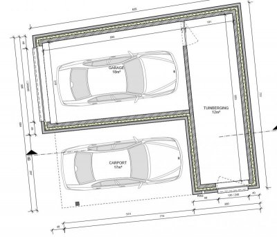

De afmeting van mijn werkplaats (ex Garage) zal 5m50 op 3m16 zijn, met een plafondhoogte van 2m45. De doorgang van de werkplaats naar de tuinberging zal van plaats verandere tov het plan en zal aan de onderzijde komen ipv aan de bovenzijde, zodat er ruimte gecreerd wordt in de tuinberging voor de fietsen te kunnen zetten.
Ik ga deze werkplaats dus voornamelijk gebruiken voor mijn hobby klussen. Verwerking van rubberwood, mdf/melamine plaatmateriaal.µ

Grondplan:

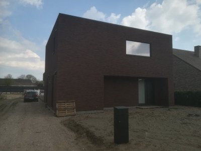

Ons huis/stijl van de werkplaats:

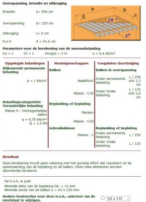

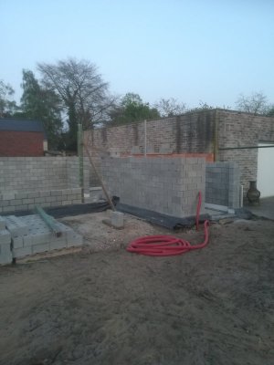

Het metselen gaat gestaag verder. Maar op dit moment ben ik mijn hoofd aan het breken over welke sectie van houten balken ik het best kan gebruiken.
Iemand die hier zijn licht over wil laten laten schijnen?
Is het beter om balken te kopen en hierop een spie te voorzien voor de afwatering. Of is het best om een hogere balk te kopen en hier de spie vanaf te zagen?

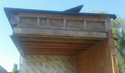

een paar jaar geleden heb ik bij mijn zoon een gelijkaardige dakstruktuur gelegd op een snelbouwtuinhuis van ongeveer deze grootte
hij (=architect) heeft dat toen uitgetekend
ik vraag hem het ontwerp in pdf
bij hem liggen er zonnepanelen op
we hebben niet met spieën gewerkt, maar de draagbalk (a) aan de ene kant hoger gelegd dan de andere
nadien op de dwarse balken verhogingen met gelijkblijvende sectie gelegd die naar het waterafvoergat telkens minder hoog werden
daar boven osb 18 mm & een opstaande kraag
bovenlaag epdm
hoe ben je aan dit plaatje gekomen ?
de literatuur hierover is nauwelijks te vinden
studiebureau, wtcb, . . . ?
9.107
2.539
bovenstaande berekeningen ga ik niet in twijfel trekken
de afwatering hebben we zo opgevat
1) draagbalk voor de struktuur aan de andere lange zijde tov die waar het tapgat komt x cm (*) hoger, zodat het water naar de kant van het tapgat loopt
2) beginnend van aan het tapgat telkens een grotere verdikking (*) van gelijke hoogte bovenop de draagbalken, waardoor ook hier het water naar het tapgat loop
(*) voor zover ik mij dat kan herinneren is voor een goede afwatering een hoogteverschil van 1,5 cm/mt aangeraden

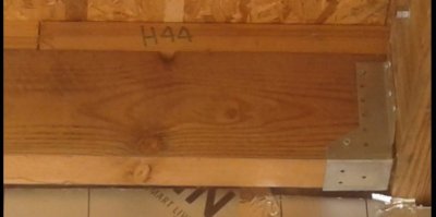

illustraties
1 - onderaanzicht binnenin
aan de spleet tussen snelbouw en isolatie kan je nog merken dat de draagstruktuur links hoger dan rechts zit, waardoor het water naar rechts loopt
2 - buitenaanzicht van het overstekend (*) deel
(*) architecten tasten graag de grenzen af & gaan er liefst van al nog over ;-)
het I-profiel links ligt op dezelfde hoogte als de onderkant van de draagstruktuur rechts
door op het I-profiel een verdikking te leggen & de draagstruktuur daarop te laten rusten doen we het water naar rechts lopen

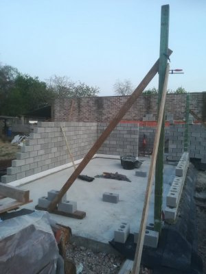

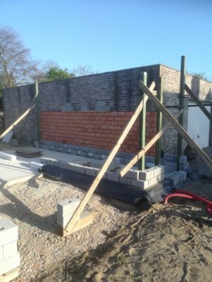

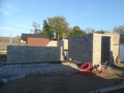

hahaha, tuurlijk niet :) Al moet ik zeggen dat de stenen echt wel in één vlak liggen hoor. De foto geeft een misvormd beeld door kleurverschil in de loten.
klusrob

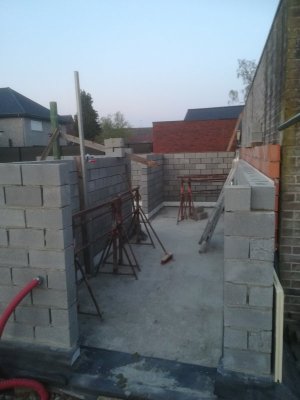

Ik heb toch wel het idee dat ik diepteverschillen zie in de muur waar de rol mantelbuis tegenaan ligt. Dat de ene steen dieper ligt dan de andere.
Maar het is waarschijnlijk ook maar de binnenmuur als ik naar het type steen kijk, dan maakt het weer iets minder uit denk ik?

Klopt Tuoh. Ik kan enkel zeggen dat het voor mijn gevoel (en die van mijn waterpas) alles mooi in 1 vlak ligt. Althans, zelf ben ik trots op het geleverde werk.
De desbetreffende foto geeft een heel sterk vertekend beeld door stijklicht icm verschillende kleuren (loten) betonblokken.µ
Ergens spijtig dat als er dan eens een reactie komt dit één is zonder significante bijdrage tot dit topic en mijn vragen omtrent de opbouw van mijn werkplaats.

Het was niet lelijk bedoeld, het was inderdaad meer van als je het zelf gebouwd hebt en het is niet je werk, is het prima, maar als dit zo opgeleverd wordt door iemand wiens werk het is, zou ik de kosten van de stucadoor in mindering brengen. Ik zag op je tekening dat het een spouwmuur met isolatie moet worden. Wat is de reden dat je de muur van die funderingsblokken maakt? Voor de sterkte is het niet nodig en gewone metselstenen verwerken een stuk makkelijker. En de ankers voor de isolatie, waarom metsel je die niet gelijk mee?
kclemen
20 jan 2013
222
De keuze voor betonblokken is uiteindelijk gevallen omdat deze 2 afgewerkte kanten hebben, dit in tegenstelling tot snelbouw stenen. De betonblokken blijven buiten de werkruimte zichtbaar, vandaar.
De reden dat ankers voor isolatie niet direct ingemetst worden is om koude bruggen te voorkomen. Deze worden later door de isolatieplaten ingeboord, plastic hulzen ingeklopt en als laatste een pin in deze plastic hulzen.
