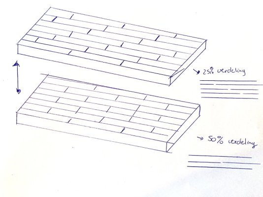

Het blad bestaat uit twee lagen.
De onderste laag zal ik 50% overlappen. Die zie je niet meer dus daar zijn uitlijnfouten niet erg.
De bovenste laag ik ik met stappen van 25% doen. Dus 60, dan 15, 30, 45 en weer 60.
Zo heb je elke 4e rij die gelijk is aan elkaar, als de uitlijning er dan een milimeter naast zit valt dat niet zo op.
Ik heb het proberen te schetsen:

Een beetje als experiment kijk eens wat er gebeurt als je de 30 en 45 met elkaar omdraait.
Dan krijg je dus 60-15-45-30
Nogsteeds dezelfde afstand tussen gelijke delen waardoor verschillen minder opvallen, maar ook door de wissel van lengtes minder dat trapeffect van gelijk verplaatsende korte/kopse kanten.
Oh, en ook nog eens een 1/2 verbinding tussendoor ipv 1/4.
Verder sowieso (y). Wat ik hier schrijf is deels nieuwsgierigheid deels persoonlijke voorkeur

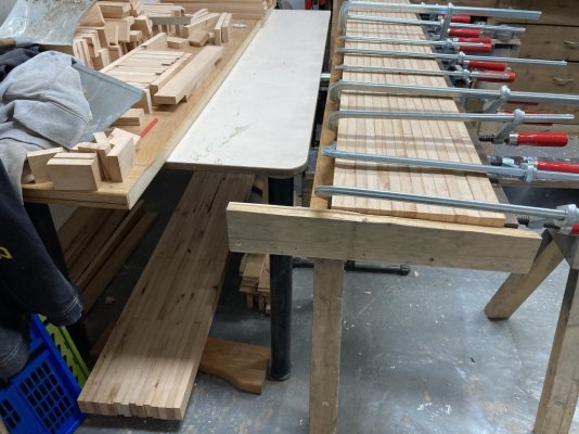

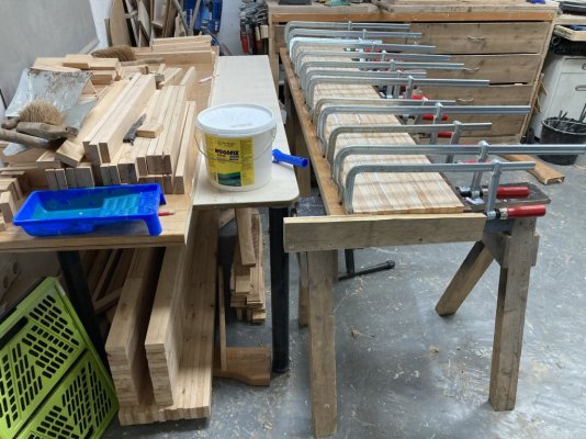

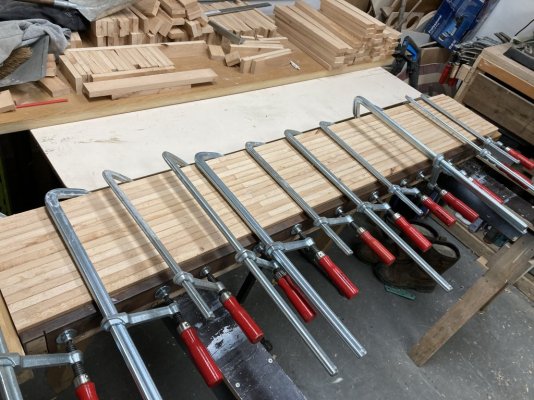

inmiddels twee van de vier delen gelijmd.
Ik lijm alles op avond 1, op avond 2 (na 24h) gaat het weer uit de klemmen, en leg ik de orientatie klaar voor avond 3 waar weer gelijmd wordt etc. Om de dag een paneel dus.

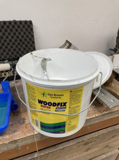

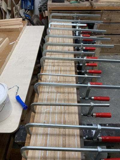

Lijm naar keuze:

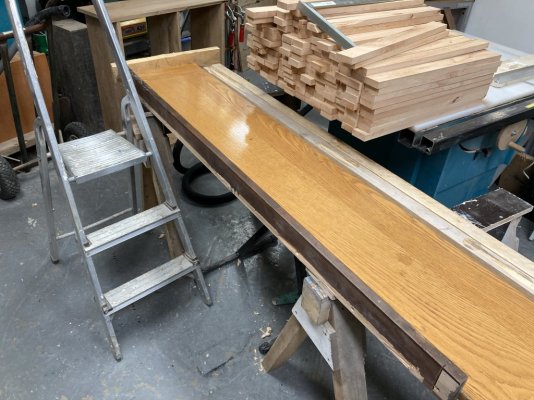

Mal ingesmeerd met teflon spray zodat het blok daar niet aan blijft plakken:
En hier is nummer 1 klaar (ligt onder de tafel) en nummer 2 in de klemmen.
Vanavond weer ompakken en morgen nog een blad lijmen.
De onderste twee helften gehad met 50% overlap.
Het blijkt in de praktijk nog best lastig om het strak te doen.
Het in 1x klemmen van 14 rijen hout en lijmnaden is erg zwaar. Daarom doe ik het in porties: eerst 5 rijen, uurtje drogen, nog 5 rijen ertegen, weer drogen, dan de laatste 4 rijen en dat 24h drogen.

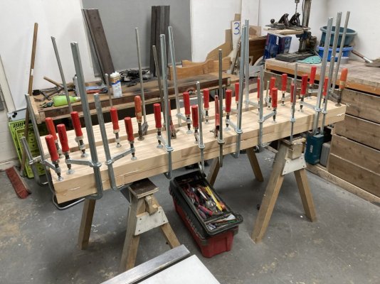

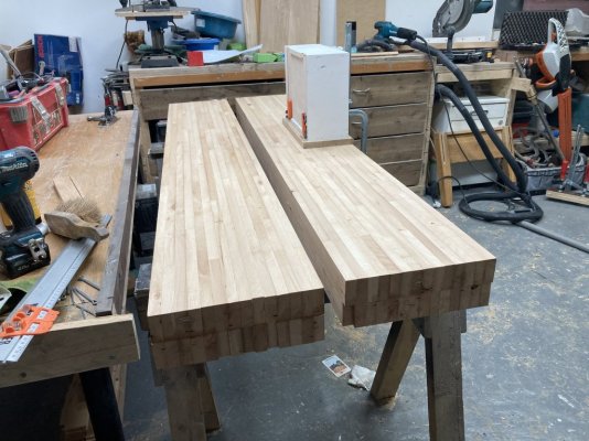

en deel 4 in de klemmen. Zie onder het bureau de andere 3 delen staan.
Dan een weekje uitharden. Tussentijds even iemand vinden met een grote vlakvandikte bank om het erdoor te drukken.

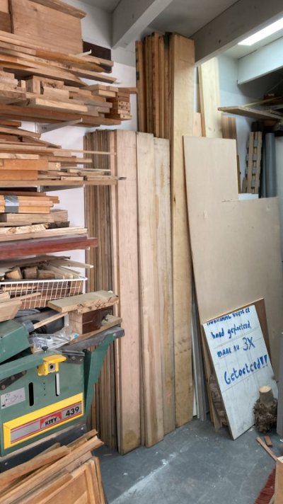

Voor het onderstel had ik ook gedacht deze planken te gebruiken. Echter ik denk niet dat ik genoeg heb (heb nog zo’n twintig lange delen en een heleboel kleintjes..).
Via de veiling in Culemborg via forumlid @Joepbisschops een 40 tal hard maple planken over genomen.
Hieruit wil ik het onderstel maken. En wellicht nóg een complete roubo daarna 😉 voor de verkoop.

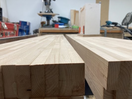

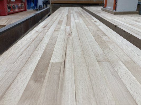

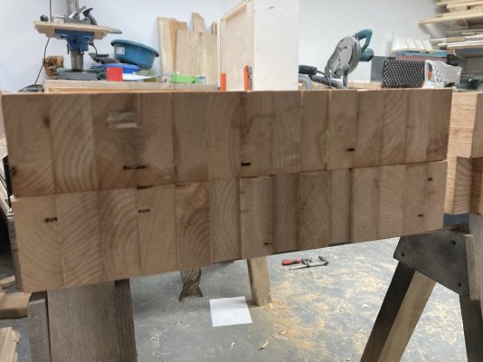

Zo, vanavond even bij een grote vandikte en vlakbank geweest. Die lustten het wel.. ging zo snel dat ik er geen foto’s van heb 😜
Wel van het resultaat: strak gevlakte delen, op dikte van 51mm dus een totaal blad van 102mm dik. Een serieuze dikte om mee te werken straks!
De vlakken zijn er mooi schoon uitgekomen, hier en daar wat kiertjes tussen de kopse naden maar niets wat niet verholpen kan worden met Cellocol + schuurstof.
Ik ben er happy mee!
Volgende stap is dit aan elkaar plakken, maar eerst lijm kopen want de emmer is zowat leeg…

Een tip voor een volgende keer: leg een stukje afvalhout onder je lijmklemmen. Nu heb je de kans dat je allemaal putten maakt in je blad door de afdruk van de klem.
En dan bij kans op contact met lijm ook ff een velletje plastic ertussen om te voorkomen dat je dat reststukje hout weer aan je werkstuk vast lijmt 😎
1x raden hoe ik dat laatste weet… 🤭
Flinke rol (of van die doosjes met vellen) bakpapier inslaan. Gebruik ik altijd bij lijmprojecten, werkt geweldig.

Of een paar reststukken multiplex beplakken met plastic tape. Daar hecht de lijm niet aan en kan je steeds hergebruiken.

klopt klopt klopt, allemaal om je tangen niet te plakken.
De tips gebruik ik ook. Bij eiken krijg je inderdaad blauwe vlekken, op de een of andere manier kan ik dat nooit vermijden. Dus die schuur of schaaf ik weer weg.
In dit geval is het beuken. En klem ik niet op de lijm dus geen gevaar.
De mini deukjes die het oplevert gaan er met schuren weluit, of ik trek het nog 1x door de vandikte op 0,5mm afname.
