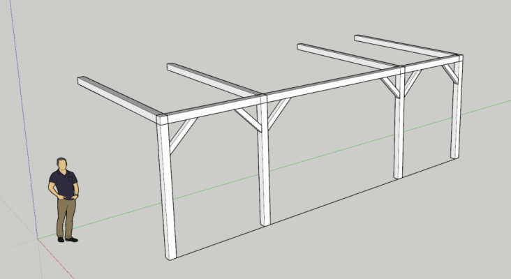

Ik mag een pergola gaan bouwen. Het idee is simpel, maar geeft wel mogelijkheden om er iets van traditionele verbindingen in te maken. Het ontwerp is als volgt:
Balken 15x15 cm, korbelen 10x10 cm, alles fijn bezaagd douglas hout.

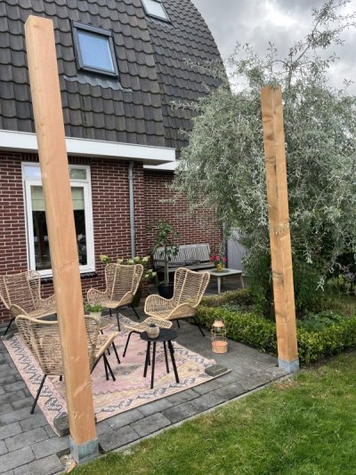

Inmiddels staan twee paalvoeren in de grond. De balken staan er los in, maar moet ik waterpas gaan stellen, zodat ik nauwkeurig de afstand tot de muur kan meten. IMG_0211.jpg

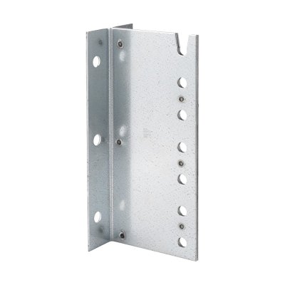

Eerste vraag waar ik tegen aan loop is deze balkendrager:
De diepte is 128 mm. Een groot deel daarvan eindigt in een verticale sleuf in de balk. De dikte is 5 mm. Hoe krijg ik in de kop van de balk een sleuf van ca 128 mm diep en 5 mm small? Met een cirkelzaag kom ik tot 85 mm, dan mis ik 43 mm. Ideeën die ik zelf heb:

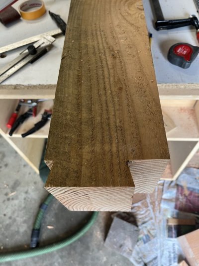

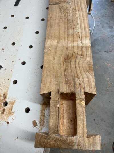

Ik ben een eind verder, wat plaatjes:IMG_0248.jpg
De onderkant van de ligger van de muur. Deze onderkant komt op een paal. De zwaluwstaarten verbinden de liggers evenwijdig aan de muur. Tijdens het plaats bleken de delen hout op de uiteinden erg kwetsbaar te zijn. Bij deze heb ik het versterkt met spijkers of schroeven. Bij de latere balken heb ik het aangepast, door het een stuk breder te maken:
Ik heb voor zwaluwstaarten gekozen om verbindingen zonder schroeven te kunnen maken. Theoretisch en technisch is het een goede verbinding, maar het is onmogelijk om het op de grond te passen (dat kan ik alleen met de liggers naar de muur en de palen). Wel heb ik ze een beetje taps gemaakt, zodat ze redelijk passen. Maar perfect aansluiten doen ze niet. Anderzijds, er zit nul speling in een samenstel van twee palen, twee liggers naar de muur en een langsligger. De sterkte wordt bereikt door de verbindende korbelen.
Muurankers waren ook nog wel een dingetje. Bij de eerste heb ik er een stukje er afgeslepen op een punt te krijgen, om ze door het gat heen te krijgen. Bij de latere heb ik een 3 mm vulplaat er onder gedaan, zodat de muurplaten bij montage een klein beetje omhoog wijzen. In de praktijk was dat precies genoeg om pennen er fatsoenlijk door heen te krijgen.
De toognagels heb ik zelf gemaakt door met een bovenfrees zo goed en kwaad als het ging een achtkant te maken. Een volgende keer koop ik wel een afrondfrees in de juiste maat.
Verder nog wel vermeldenswaardig dat ik nog nooit zoveel gebruik heb gemaakt van het gatenpatroon in mijn werkbank. Ook voor het onder 45 graden zagen met de zaagbrug was het heel makkelijk.
Verder heb ik waar nodig gebruik gemaakt van mijn Lidl beitelset en Praxis slijpsteen. Die laatste heeft zijn beste tijd wel gehad, maar de combinatie van beiden was nog verrassend werkbaar.

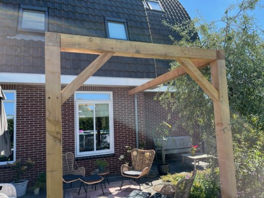

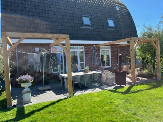

En nog twee plaatjes van het resultaat tot zover:
Beiden moeten nog verbonden worden met een ligger en twee korbelen. Links ontbreken ook nog een paar toognagels.

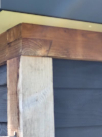

Ik heb mijn tuinschuurtje op advies van tuoh (Andre) zo gebouwd.
Foto is helaas niet zo scherp maar bij mij heeft ook de rechterbalk de volledige hoogte hout op de staander De zwaluwstaarten waren niet makkelijk. Met de grootste japanse zaag en langs een mal was het zwaar werk. Het zagen in de lengterichting van het hout was het probleem. Pas gemaakt met een zware beitel. (zat toen nog niet in de verzameling) Bij mij ligt er een sedumdak op en dan praat je over hele andere krachten.

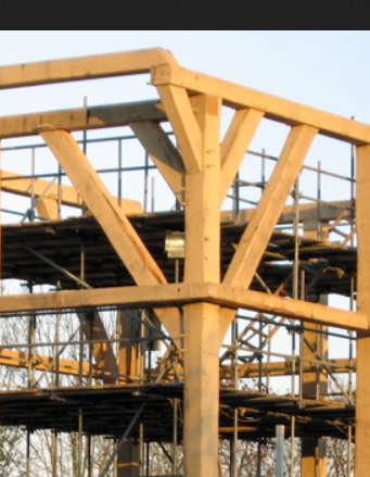

traditioneel worden hoeken in een frame eigenlijk nooit in 1 vlak gemaakt
omdat je dan veel groter afmetingen hout nodig hebt om de zelfde sterkte in de verbindingen te bereiken.
zie de foto hieronder van een vierkant in een boerderij in de beemster
