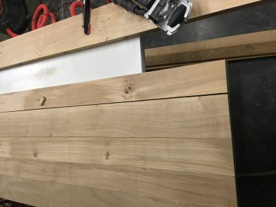

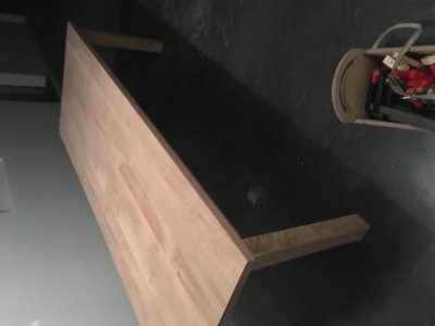

hierbij enkele foto's van de bouw van mijn eettafel
schaven en uitsorteren van de planken

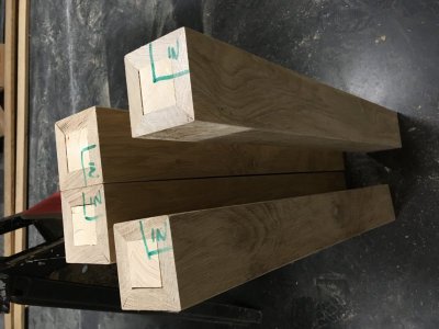

het maken van de poten, 4x in verstek

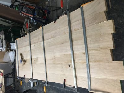

het lijmen van het tafelblad, hart van het hout telkens omwisselen. ik heb alles verbonden met festool Domino. uiteraard niet voor de stevigheid maar voor het mooi effen werken, minder schaafwerk nadien

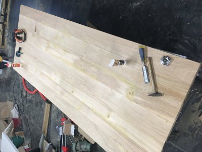

schaven, schuren en opvullen van kleine oneffenheden

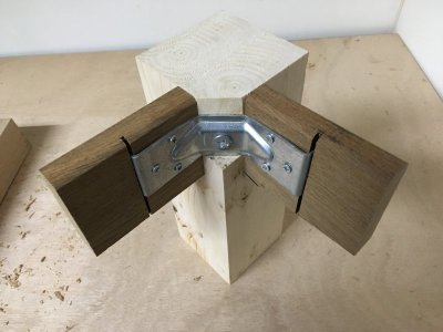

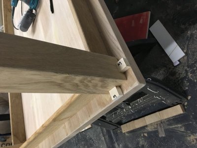

uitlijnen van de poten voor lengtebepaling dragers. blokjes van 3 op 3cm gezaagd

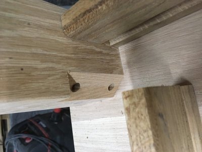

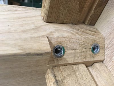

de poten worden voorzien van rampamoeren M8, verlijmd in voorgeboorde gaten
klosjes zagen, voorboren en bevestigen in groef, zo kan tafelblad (hopelijk) werken zonder scheuren

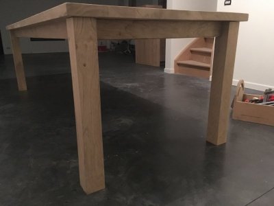

eindresultaat

Hey Tsala, vraagjes ivm de rampamoeren
1. ik zie dat je rampamoeren hebt die je kan indraaien met inbus, waar heb je die besteld/gekocht?
2. welke lijm heb je gebruikt om ze te verlijmen?
3. ik vind het vrij moeilijk om ze - zeker in hardhout zoals eik - recht te kunnen indraaien. Heb je hier een tip voor? zou het helpen om eerst een houtdraadbout in te draaien om zo schroefdraad te trekken in de opening?

rampamoeren
https://www.meubelpootjes.nl/rampamoer-m8-k000263.html
aangezien deze al redelijk strak zitten heb ik enkel wat extra houtlijm gebruikt om ze te fixeren. 2-componenten epoxy kan ook maar vond ik overdreven
voor het indraaien: voorboren met vlinderboor diameter 10 (voor exacte locatie) en dan beetje speling geven met gewone boor. je schroefdraad zit op de buitenkant van je rampa dus da's niet nodig. Wel opletten dat je niet teveel druk zet, anders terug uithalen en iets meer speling geven met boor

Vraaggje: zijn die rampamoeren sterk genoeg om op deze manier de krachten op te vangen? Ik zou draadeinden in de poten hebben gedraaid en dan met een (zelfborgende) moer monteren.
Ik dacht dat de rampamoeren juist de krachten de andere kant op moeten hebben.

@luinge: die rampamoeren zitten echt moervast. ik had eerst een teststukje gemaakt met grenen hout (dit was nog met tafeldriehoek van 40mm hoog, later veranderd naar 70mm hoog). zo kan je testen hoe hard je kan aanspannen

thnx voor de info, heb ze ondertussen ook besteld.
vind het een heel mooie en degelijke tafel, zie net dat je de poten uit dunnere planken in verstek hebt gemaakt, het hardhout dat je erin hebt, is dit een kort stukje voor het bevestigen of zit dit in de volledige tafelpoot? Welk hout heb je hiervoor gebruikt?
dit is geen hardhout maar grenen hout, twee stukken van ongeveer 20cm lang vond ik voldoende, maakt het lijmen van de verstekken iets makkelijker en je hebt volle dikte voor je rampamoer en onderkant. De verstekken allemaal gekleefd met zware tape alvorens te lijmen, en ze dan als een pakketje rond die twee stukjes grenen ingepakt, ook de vierde zijde dan mooi dichtgekleefd met zware tape. ik vond die tesa papieren verpakkingstape van 50mm hier zeer geschikt voor. Heb hier helaas geen foto's van
Bekijk bijlage 70249
Ok. Goed dat je een test hebt gedaan. Ben ik vaak te lui voor 😁. Weer wat geleerd.
